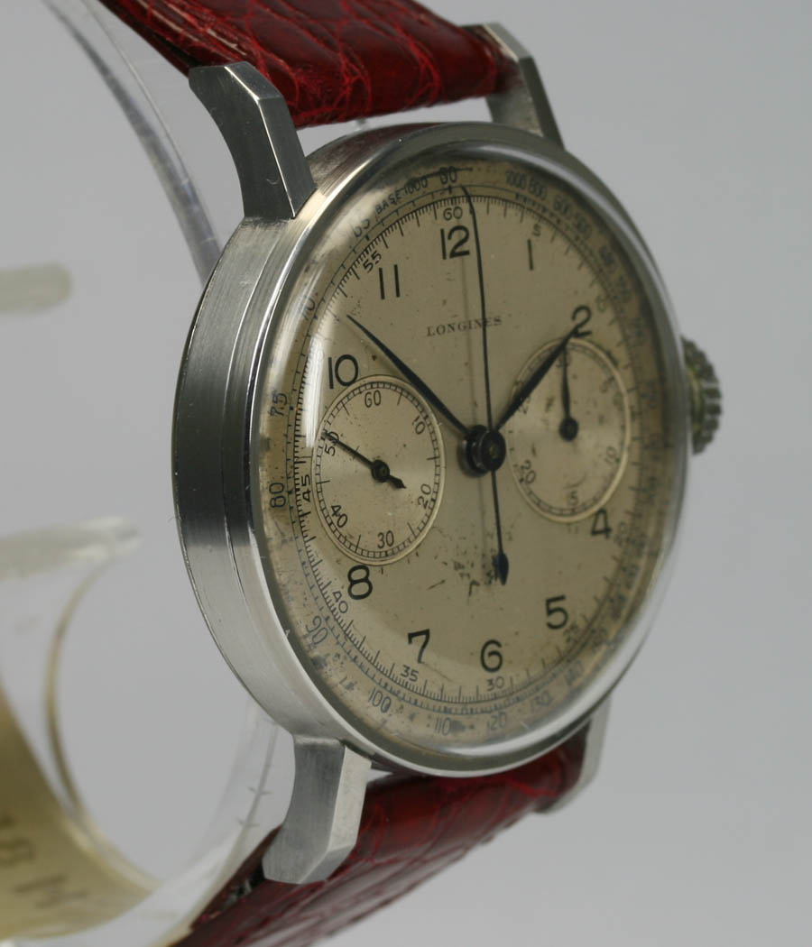

Voici un des meilleurs mouvements Longines: le 13ZN.
Cette montre date des années 30, malheureusement la boîte et le bracelet ne sont pas Longines.
Je vous le présente quand même vu la qualité des finitions du mouvement qui en font un des plus cotés de la marque.
La trotteuse est un peu courte, je n'ai cette fois rien trouvé de mieux.
L'anglage de chaque pièce fait de chrono une merveille.
Il fonctionne parfaitement avec un amplitude de lpus de 300 degrés en vertical et 340 à plat.

Il est sublime ce calibre en effet !! Tu dis que la boîte n'est pas de Longines, c'est qu'il a été ré-emboîté ?
Il t'appartient ?

Peut-être la boîte d'origine était trop endommagée??
Je ne pense pas qu'on le vendait sans boîte, mais Bernard doit ev. avoir son idée là-dessus...
Elle ne m'appartient malheureusement pas et sans aucun doute je n'en aurai jamais!!
Avec boîte et bracelet d'origine elle doit valoir dans les 8'000 à 10'000 euros.

Côté boîtier, j'avoue préférer très nettement un boîtier acier ou du moins en boîtier or mais surtout pas avec ce bracelet que je trouve laid personnellement (mais un bracelet ça se change...

Effectivement, le plus beau chrono Longines (à mon goût). Il fut remplacé par le 30CH qui coûtait nettement moins cher.
Imaginez qu'un 13ZN non fonctionnel vaut,aujourd'hui, une voiture d'occasion avec garantie!!
L'offre et la demande, ça va ça vient!
Mais dis-moi Titus, il me semble zarbi ce sautoir de la roue de minute chrono??

Chhuuuutt!! ils ont rien vu!!
On fait avec les moyens du bord quand il n'y a plus de fournitures.
Comme dirait un certain B. de chez L. on fait avec la b... et le couteau!

J'ai cassé ledit ressort en réglant la mise à zéro
Comme on n'a plus ce ressort en stock, il a fallut en prendre un sur un autre calibre, le couper, limer percer et ajuster pour qu'il fasse sa fonction correctement.
On voit bien qu'il ne colle pas avec le reste! Mais au moins le chrono fonctionne bien.

Ben non, je suis toujours en vie, il est très tolérant, (saint) Bernard.
On ne garanti plus les fournitures après 25 ans (il me semble).
Si on voit qu'on ne peut pas réparer une montre, on refuse d'entreprendre la restauration.
A partir du moment ou on accepte de la retaper, alors on doit la rendre fonctionnelle, peu importe la méthode.
Là, le but est atteint, c'est ce qui compte.
