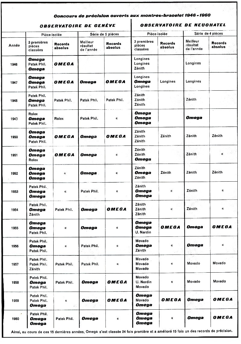

voila just pour pimenter le debat un petit document trouve dans un article de Moonwatch recent qui prouve bien ce que pouvait representer les rapports entre omega et le cosc.. et si vous lisez le tableau si dessous on voit clairement qu'en terme de records de chronometrie le match ne se deroule pas entre omega et rolex mais omega et patek
Re: Petits malins... Le COSC dépoussiéré ?
Si tu me permets les concours de précisions n'ont pas grand chose à voir avec le cosc.
A l'époque, c'était l'œuvre d'un horloger sur une pièce pour une maison.
Pour la "guerre" Omega-Rolex c'est la politique du swatch group qui le veut, et c'est clairement le créneau de Rolex qu'Oméga doit attaquer, tout comme l'a fait Longines contre Tag Heuer, avec succès d'ailleurs...
Ca n'empêche pas que ce que fait Omega est très bien, ça s'inscrit simplement dans la continuité de cette concurrence directe.
