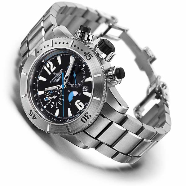

JLC a une longue tradition de montres de plongees, notamment avec la polaris de 1965 et suivantes, jusqu'a nos jours. Elles n'ont peut-etre pas la notoriete de blancpain ou Rolex, mais elles tiennent la route. Cote design, c'est une autre affaire, et ce n'est pas le propos de ce post...
les recentes master compressor diving, comme par exemple la diving chronograph sont etanches a 1000m.
banc de test etancheite (JLC inside) 22618
:JLC: a fait le "show" en l'accrochant a un ROV et en la descendant a 1000m pour voir si ca tenait, mais ds la pratique pour une maisons aussi serieuse faut tester les montres.
le banc de test est donc un cylindre qu'on remplit d'eau avec la montre dedans et on met en pression. l'avantage de l'eau c'est que si le cylindre a une fuite, l'eau n'est pas tres elastique aussi, sous pression elle n'emmagasine peu d'energie. Ca veut dire que quand ca fuit, ca fout un peu d'eau partout mais c'est pas dangereux car la pression chute tout de suite. Avec de l'air par exemple, sous haute pression ( 100 bars) il y aenrmement d'energie emmagasinee par l'air. suffisamment d'ailleurs pour decouper le metal du cylindre et projeter des eclats ds toutes les directions.
Le hic avec l'eau c'est que qd la montre fuit, on le sait car on se retrouve avec une montre morte ( pleine d'eau) au final. ca coute cher si on est pas sur de son cout. Le moyen d'etre sur de son coup c'est de construire tres solide avec une grande marge de securite. Il y a donc fort a parier que les compressors diving de :jlc: resistent a des pression theoriquement 30 a 50% plus grande que celle pour lesquelles elles sont vendues...
