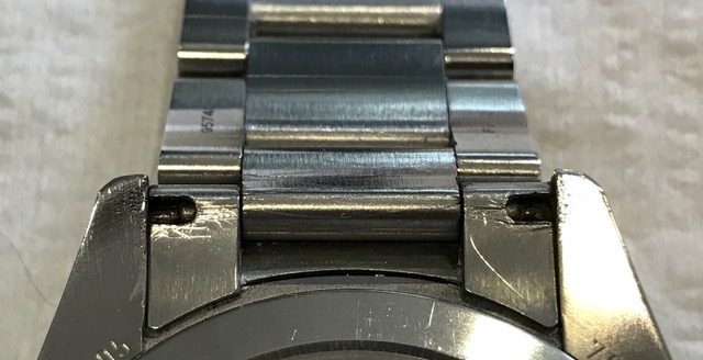

Hello,
j'aimerai avoir vos avis sur un problème de pompe..
comme plusieurs ici j'achète des bracelets régulièrement, de qualité et tarif varié Wink
et j'ai du par mégarde remonter mon bracelet acier d'origine (sur HBB) avec une pompe made in china à 0,0002 centime No
1 mois de vacances, + des baignades, + du temps.. il y a quelques semaine je décide de la repasser sur un nato, et là c'est le drame Sad
une pompe impossible à virer... j'essaie avec différents outils.. rien n'y fait (j'arrive tout de même à bien rayer la pièce de bout.. Crying or Very sad )
si je l'apporte à un pro, il a une change qu'il puisse s'en sortir ? (il n'y a plus aucun épaulement en bout de pompe...)
percer la pompe avec un micro foret monté sur colonne ?
sinon reste à tronçonner la pièce de bout et la changer ? vous voyer une autre solution ?
merci pour vos lumières Wink

Pompe HS dans la pièce de bout Empty Re: Pompe HS dans la pièce de bout
Message par tartine.74 Mer 29 Mar - 21:08
Faut casser la pompe...
Message par xf5840 Mer 29 Mar - 22:03
ouaip, en essayant de pas trop endommager les trous des cornes, pour que les pompes suivantes n'aient pas trop de jeu par la suite (elles tiendraient avec moins d'assurance).
Message par Anirae Mer 29 Mar - 22:24
casser la pompe avec un pointeau,
le coup du micro foret ca fera plus de dommage qu'autre chose!
eventuellement tu peux essayer de "creuser" une empreinte dans la partie de la pompe qui doit se retracter : avec du WD40 et un outil bergeron a tete large
--> acier dur de l'outil bergeron + huile tu devrait reussir a creuser dans l'acier tendre ce qui te fera une prise pour faire rentrer l'extension de la pompe.

Message par full-nours Jeu 30 Mar - 17:06
merci pour vos retours,
- casser la pompe, j'ai peur d'endommager le premier maillon du bracelet ou les cornes.. ?
les pièces de bout sont pleines, donc pas des masse de jeu ou alors je force vers le haut pour laisser de la place au "morceaux" de pompe..
- WD40 j'ai envie de dire trop tard, j'ai tellement "trituré" que ça doit plus être très droit..
- creuser why not, mais pour découper carrément, car l'extension de la pompe ne fonctionnait déjà plus
quand l'épaulement était accessible et la pompe droite...
ce soir je sors le vitriol, je vous tiens au courant Wink

Message par full-nours Ven 12 Mai - 14:29
j'ai enfin le temps de poster les tof..
donc méthode Tartine :right:
après avoir plié la pompe et créé un jour entre le boitier et la pièce de bout
Pompe HS dans la pièce de bout Img_6712
j'ai glissé un couvert plastique (pour pas laisser de marque) pour faire levier
Pompe HS dans la pièce de bout Img_6711
après avoir dégagé la pièce de bout, restait à tirer
Pompe HS dans la pièce de bout Img_6710
le plaisir de retrouver ma BB sur nato :whoo:
merci pour vos conseils :trinque2:
