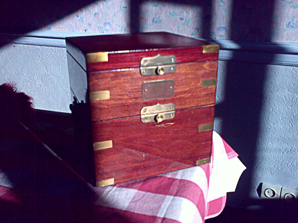

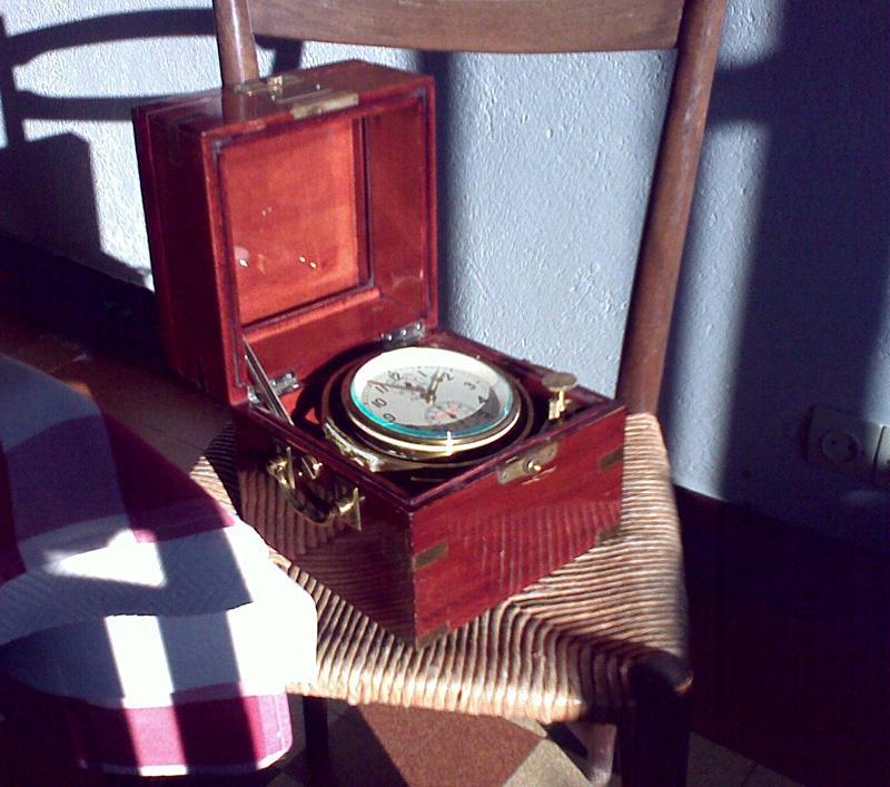

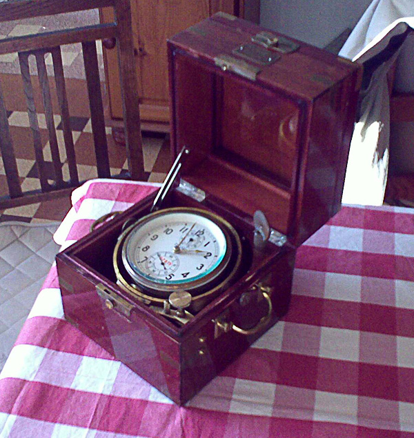

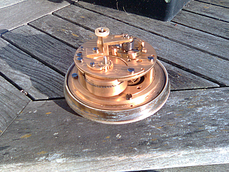

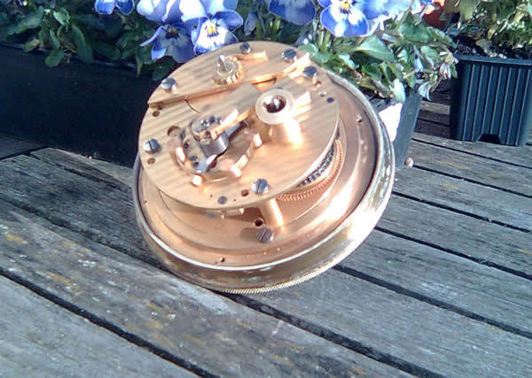

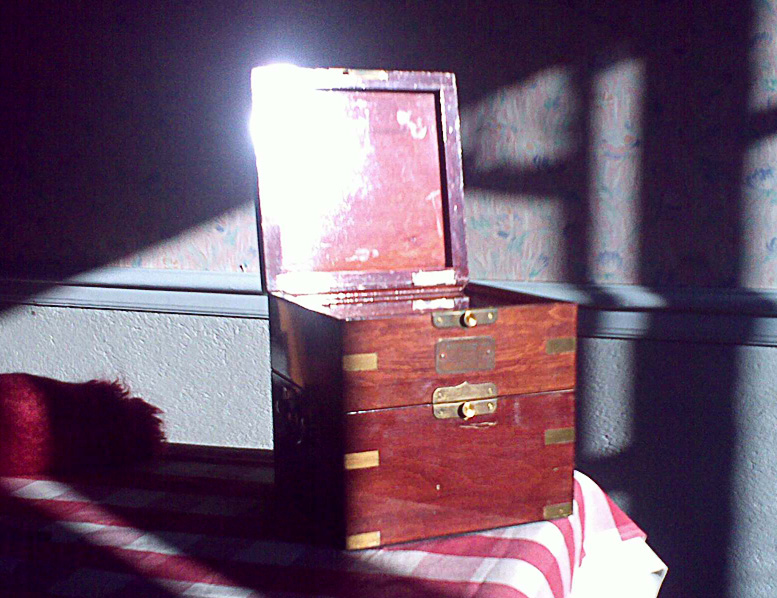

Je suis maudit, je ne ferai jamais une belle tof !!
Ce que j'ai pu faire :
Désolé...
Pour m'excuser :
(photo volée sur Internet !!)
BB
Désolé...
Pour m'excuser :

voila une image de la chaine apres le derapage sur le tambour. En horlogerie, il faut savoir rester zen, ou bien pousser la chaisede l'etabli au moment de la catastrophe et aller faire un tour pour revenir a l'attaque avec l'esprit frais!
