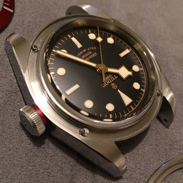

J'ai rencontré un problème avec ma black bay hier, j'aimerai votre avis study
Dans la cuisine (loin d'être un terrain hostile Laughing ) je lance la cuisson du dîner dans enfants, je prends la lunette de ma BB pour minuter ça.. et elle me reste dans la main affraid pale

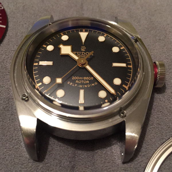

Je la retire de suite pour regarder ça de prêt..
Problème Black Bay... 1
Problème Black Bay... 2
Il y a 4 ressorts dont 1 à 2h qui a un "chapeau" avec un ergot (sans doute pour freiner et faire le clic ?)

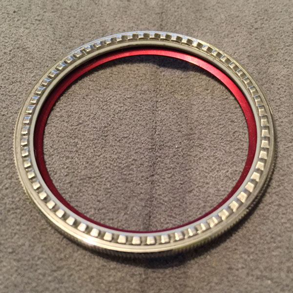

la lunette

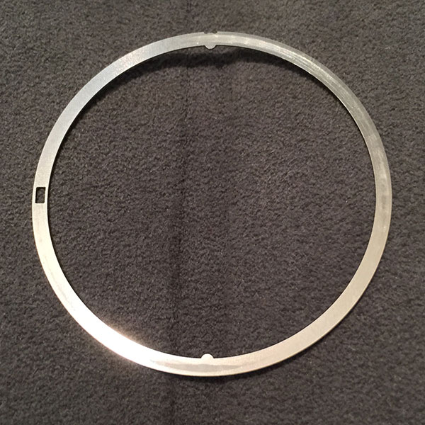

une bague sous la lunette dont j'ai pas fait attention au sens..

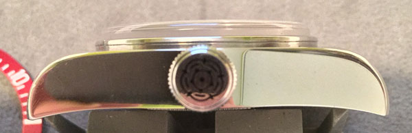

et pour finir, une image de l'épaulement.
Problème Black Bay... 5
pas d'élément abimé, cassé, tout semble nickel. Première question, manque-t-il quelque chose ?
La montre n'a subit aucun choque, je fais pas mal attention.
Je n'ai pas essayé de tout remboiter car, si ça arrive à nouveau, je ne serai pas forcement dans d'aussi bonne condition pour ne rien perdre... pale Y a t il une pièce d'usure à remplacer qui expliquerait ça ?

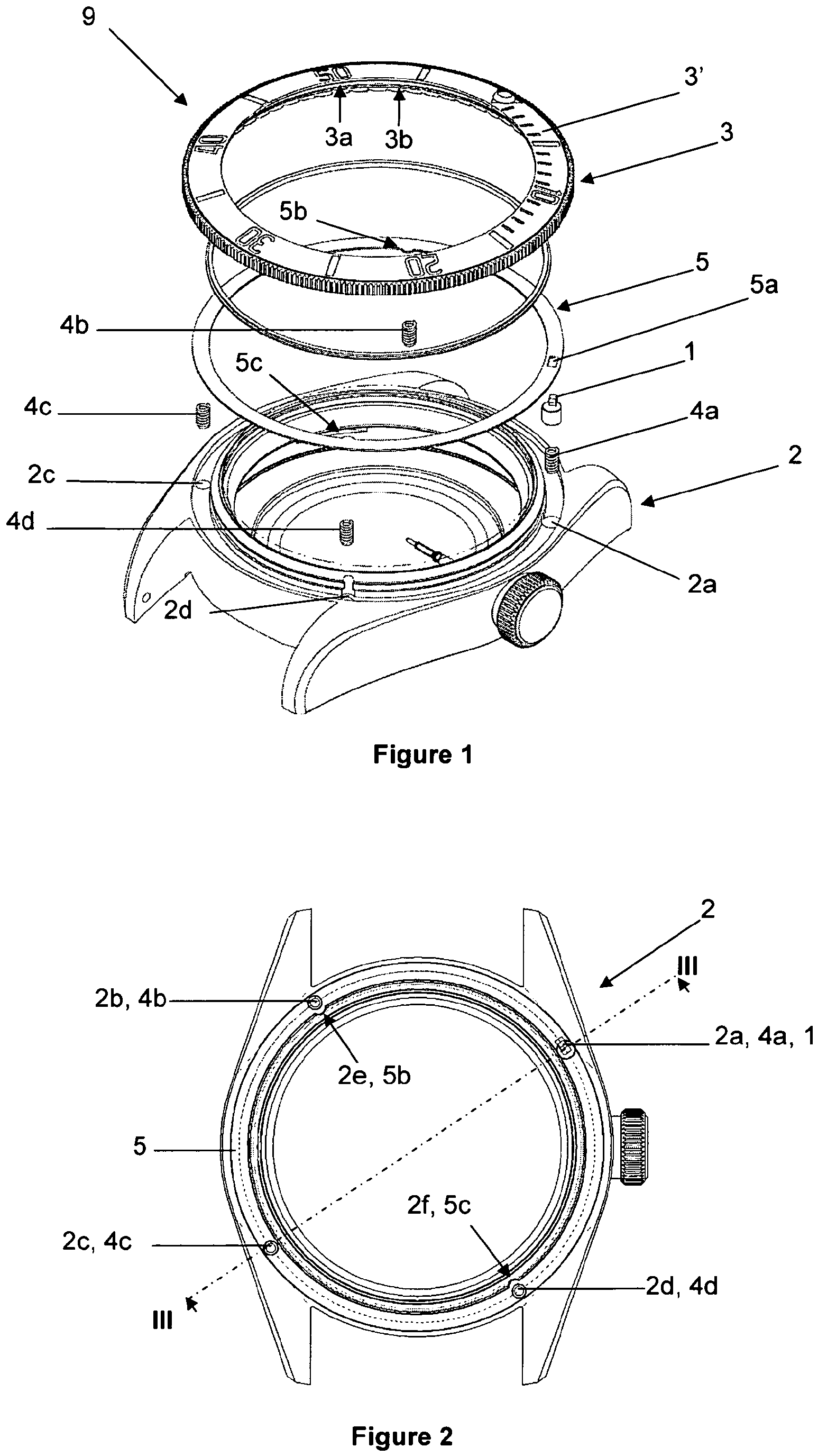

Regarde ca pour voir si tu trouves ton bonheur ICI
Nombre de messages : 5575
Problème Black Bay... Empty Re: Problème Black Bay...
Message par full-nours Lun 2 Fév - 12:59
super merci beaucoup, j'avais pas trouvé d'éclaté Very Happy
Message par full-nours Lun 2 Fév - 13:03
Problème Black Bay... Imgf0001
ça avance grâce à Pimousse
Message par full-nours Lun 2 Fév - 13:10
Sur l'éclaté, je peux voir que niveau ressorts / ergot, j'ai rien perdu king
en revanche, entre ce que j'appelle la bague (5) et la lunette (3), il y a une pièce que j'identifie pas. Soit elle est en place sur ma lunette, soit je l'ai perdu silent

ça ressemble plus à un joint non ?
Le verre est très gros et bombé, alors que la bague (5) est fine pièce de métal.
si c'est bien le verre, il y a un problème d'échelle.
en plus, il devrait être en dessous de la bague (5) non ?

A mon avis c'est un joint. Qui doit s'insérer au niveau des flèches.

ouais, peut être à lire le § "0016"
Nombre de messages : 711
Message par xf5840 Lun 2 Fév - 14:38
anneau d'arret n°6

Salut Nicolas, vraiment bizarre ton problème de lunette !? D'après tes photos et le schéma, tout a l'air en place et rien de cassé. Tu peux quand même essayer de la remettre, le sens de la bague n'a probablement pas d'importance du moment que la petite ouverture rectangulaire soit bien positionnée sur l'ergot. Ceci dit ça n'explique pas le pourquoi du comment, de plus pas normal du tout sur une montre quasi neuve. Enfin elle est encore sous garantie, alors c'est pas trop grave. Wink
PS : sinon sympa, car on avait pas encore de photos de la BB "nue" clown

pour toi, sur le schéma, entre la lunette et la bague ce n'est que le verre ?

Message par xf5840 Lun 2 Fév - 16:40
cette piece n°6  fléchée sur le shéma n°4/6 (figure 3).... c'est bien elle qui tient la lunette en place.

j'ai vu grâce à ce problème que l'insert est emboité et non collé à la lunette
en cherchant sur la bay, j'ai trouvé un modèle d'insert de Oméga de 41mm noir...
vous pensez qu'il y a une minuscule chance que ce soit compatible ? Smile

Pimousse a écrit:
Problème Black Bay... 486750323
Ton 6 c'est le jonc qui permet le maintien sur la boite, et je pense que c'est sur quoi pointent les flèches de Pimousse, après, en quelle matière c'est, pour se relacher après un bain ? mais entre l'éclaté et tes photos, pour moi il te manque rien; mais si tu vas chez le dépanneur...
