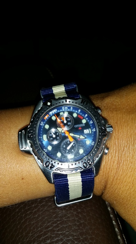

Bonsoir,
Voilà j'ai craqué et reçu récemment ma première "vraie" plongeuse. Je cherchais une montre avec profondimètre ce qui m'a orienté sur les Citizen.
Le bracelet orange ne semble pas d'origine. J'apprécie bien sa couleur un peu flashy, mais je le trouvais peu confortable aussi j'ai monté la plongeuse
sur NATO.
La lunette est unidirectionnelle et offre un cliquetis agréable à l'oreille. Le point zéro est phosphorescent ce qui permet de le repérer dans l'obscurité.
En mode normal
- le cadran à midi est immobile comme l'aiguille orange qui indique "exit", soit aucune fonction active.
- le cadran à 6h indique les secondes
- le cadran à 9h indique l'heure sur 24 h
- à 3h le jour, je ne sais pas encore si la montre est capable de passer seule les mois de 30j... à suivre
En mode chrono
- l'aiguille orange indique les secondes
- le cadran à midi les minutes écoulées
- le cadran à 6h indique des 60eme de secondes. (personnellement je ne vois pas l’Intérêt de cette unité, si ce n'est la précision du chrono) au bout de 30s le l'aiguille s'immobilise et ne prendra sa position qu'à l’arrêt du chrono.
En mode DIVE
- le cadran à midi indique Dive
- l'aiguille orange donne la profondeur. La précision est au mètre (l'aiguille saute d'une graduation à l'autre) la précision est mise à jour une fois par seconde. Le profondimètre est calibré pour l'eau salée. Pour l'heure, je ne l'ai testé qu'en piscine sur 1 et 2 m (quel exploit) et çà fonctionne. Passage en mer, plus profond, prévu début octobre. Je regrette l'absence de fonction "profondeur max" qui permettrai faciliterai l'usage à la table (en backup du Nemo). En surface il est possible d'afficher la profondeur maxi en appuyant sur un bouton, mais je doute que l'appui sur les boutons en profondeur soit prévu à la conception.
Dans l'obscurité les 3 aiguilles du cadran principale, les positions horaires ainsi que la trotteuse s'éclairent. la phosphorence ne dure pas des heures, mais pourrait être suffisante le temps d'une plongée (à suivre).
Le profondimètre est électronique. Quand on passe en mode DIVE l'aiguille orange tourne en sens trigo quelques tour, ce qui fait reculer l'aiguille du cadran à midi.
Après avoir utiliser le Chrono l'aiguille orange revient en position de départ en sens trigo du nombre de minute comptées. Je pense qu'il s'agit là de retrouver la position qui permettra de re basculer en mode DIVE.
Si quelqu'un sait m'aidé à trouver l'age de cette montre je suis preneur.
Mon poignée n'est pas très fort et cette montre ne fait pas plus volumineuse que ma SEIKO tachimètre.

Hier petit essai en immersion. maxi 15m parce que apnée.
Le profondimètre fonctionne bien. Il passe par cran de 1 m. Au début je trouvais çà dommage, mais en fait çà ne laisse pas la place au doute sur la lecture, et en général on est pas à 50cm près. donc j'apprécie bien.
La profondeur est mesurée à intervalle d'une seconde. Donc sur la fin de la remontée, quand on accélère l'aiguille s'agite un peu en passant les crans rapidement, la lecture est plus difficile mais moins importante à ce moment là. Comme en bouteille on remonte moins vite, je pense que ce ne sera pas gênant.
La connaissance de la profondeur, m'a rassuré et permis de descendre plus sereinement quand j'atteignais les zones sombres.
A partir de 8-10m il faisait déjà sombre mais les points lumineux sont bien visibles même pour l'aiguille fonction (la orange) et la couronne.
J'ai lu sur le forum que certains NATO s'étaient déformés dans l'eau. Le mien ne semble pas avoir bougé d'un iota. J'ai comparé avec un quasi neuf qui n'a jamais plongé et je n’ai pas remarqué de changement notable. pour info j'ai celui-ci :
http://www.esprit-nato.com/fr/bracelets-nato-mono-rayure/203-bracelet-nylon-nato-bleu-navy-sable.html
Bonne fin de semaine à tous.

J'avais promis un petit retour d’expérience après une plongée en mer, ce qui me donne donc une bonne excuse pour revenir.
A -40 m l'aiguille orange (profondimètre) est bien lisible, l'indication parfaitement cohérente avec celle de l'ordi. J'ai trouvé pratique d'avoir l'heure au fond sans avoir besoin de jouer sur le Nemo, mais sur ce point vous êtes plus habituez que moi.
Sinon le profondimètre est bien précis.
