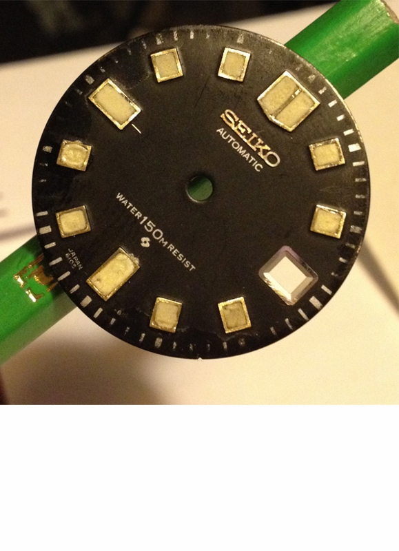

- j'ai enlevé le luminova vert , teinté au café , car il ne me plaisait pas
- une fois fini
pour les joints et la couronne avec son axe , l'ensemble est reparti à l'envoyeur
il faut que je trouve sur la toile les bons joints et une couronne axée
une touche en australie , l'autre au canada
- une fois fini

le luminova a faire soi meme
a partir d'ici , on rentre dans la peau du petit chimiste
-un flacon de poudre
-un flacon de fixateur
-un flacon de diluant
cela me rappelle mon premier surf avec les joies du dosage pour le polyester
après quelques essais
et les aiguilles sur leur étrons
ce kit fournit une qualité de luminova incomparable vis à vis du tout fait
en attente de séchage , pour voir le rendu

c'est pas mal , curieux de voir le rendu du luminova

Je pense qu'à l'origine ils ont des caches reprenant les contours des index pour mettre le luminova (ou tritium selon l'époque).
Ils remplissent bien et cela ne déborde pas sur les cerclages.
Pimousse- Rhincodon typus
- Nombre de messages : 5575
Re: restau seiko 6105
Pas certain qu'ils utilisaient des caches... Difficile à mettre en place de manière précise et reproductible en épousant parfaitement les index... De plus, il faut ensuite l'ôter sans faire de bêtises...
A l'origine chaque réceptacle délimité par l'index a un très bon état de surface et je pense que si la viscosité et la quantité de compound sont parfaitement adaptées, il suffit de mettre la "goutte" nécessaire et elle se répand d'elle-même...
Le problème provient ici que la quantité de matière à mettre en place n'est pas défini très précisément et qu'en général ou le compound est trop liquide, ou trop pâteux... mais industriellement ils se doivent de maîtriser cela... et Seiko côté compound lumineux est balaise...

Ca avance bien, c'est vraiment du bon boulot...
J'aimerai bien voir ce que ça donne ce "lume" comparé à du "tout fait". Si tu peux faire une photo comparaison, ça serait cool!

il est vrai que tout est dans le dosage mais je pense comme dit lionel que les petites mains de chez seiko ( ou les robots ? ) doivent tres bien maitriser depuis le temps
la consistance du lum d'origine ressemble a une matiere comme de la cire en un peu plus dure
merci pour vos commentaires , c'est bien cool

- cadran avec un luminova tout près a utiliser ( teinte basique : vert )
voici le rendu
- cadran avec luminova en kit ( poudre , fixateur , diluant ) couleur blanche
photos :
on peux constater que le rendu de couleur blanche , donne un aspect un peu granuleux
la texture ne me plait pas
je voudrais un aspect bien lisse
je pense que je n'ai pas dosé le pigment en assez grande quantité
des idées les amis ?
parce que je vais tout regratter et recommencer
si tout ce passe bien , je pense recupérer une nouvelle 6105 dans la journée
je suis dingue et alors !
voici le rendu
photos :

une nouvelle idée
refaire un mélange et repasser dessus
a voir
a voir
