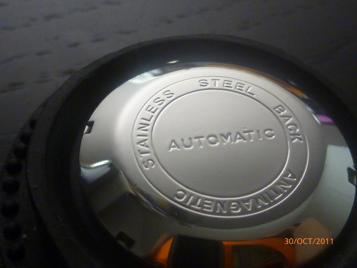

Toujours dans la remise en état de la montre de mon grand-père (1961).
Voici mes 4 premières heures de travail avec mon cadeau d'anniversaire (Dremel 300).
Il y a encore de l'apprentissage à faire car les gros chocs ont été à peine atténués.
J'ai utilisé un disque en coton puis un rouleau en feutre avec du Dialux Vorlex, Gris, Bleu.
(Pour voir j'ai utilisé sur un étau un disque abrasif, ouch ça en enlève grave !)
Je me demande si je ne devrais pas recommencer avec une brosse laiton ou acier pour attaquer les trous ?

Très beau résultat ! Moi perso je ne toucherais plus à rien car pour ôter totalement les coups profonds il va te falloir enlever beaucoup de matière et le résultat risque d'être pire que laisser le fond dans cet état qui pour moi est largement suffisant !
Nombre de messages: 29271
Re: 1er polissage
Message par titus le Dim 30 Oct 2011 - 15:59
micromeca a écrit:Très beau résultat ! Moi perso je ne toucherais plus à rien car pour ôter totalement les coups profonds il va te falloir enlever beaucoup de matière et le résultat risque d'être pire que laisser le fond dans cet état qui pour moi est largement suffisant !
+1
Il est très bien ce fond.
Si tu insistes trop sur des endroits précis tu vas faire des "facettes".

mouif c'est gentil les gars mais j'ai refait des photos au flash et là c'est plus la même chanson.
Va falloir que je m'améliore ou que j'y passe plus de temps :
Bon d'accord c'est ma 1ère fois mais suis un peu déçu du résultat...
ok pour les trous et les facettes suis d'accord avec vous...

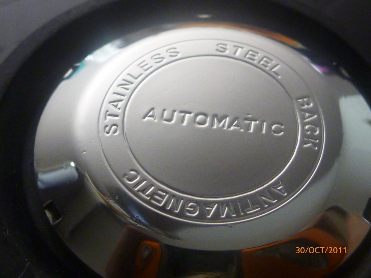

Deuxième essai,
J'ai l'impression qu'en estompant certaines rayures je rajoute d'autres plus fines.
Après le Dialux bleu dois je appliquer le blanc ou ça n'apportera rien ?

pour moi c est suffisant et le resultat est deja sympa :right:

Je connais pas ces couleurs, mais je trouve que les lettres sont déjà bien arrondies et moins lisibles. Perso j'arrêterai là.

Les images de ton sujets font un agrandissement de 8 ou 10 fois. Pour moi, l´état c´est très bon avec quelques micro-rayures.
Comme on a déjà dit Lionel et Fabrice, le polissage a un danger, il améliore la pièce petit à petit, jusqu’à un moment qu´il l´abîme tout de coup.

Perso j'arrêterai là Wink

STOP, tu commences à faire des conneries ! le résultat était meilleur avant. A vouloir faire mieux tu as dégradé ton résultat initial... ou c'est ta photo qui me donne cette impression.
Polir avec une Dremel c'est bien mais une Dremel n'a jamais su faire un polissage plan, creuser ponctuellement oui...
Il te faudrait des disques de grand diamètre pour effectuer un polissage dans les règles.
Une perceuse classique avec un flexible sur lequel tu monterais un disque de grand diamètre tournant doucement te donnerait des résultats sans creusement ponctuel ou même la perceuse bloquée en fixe avec un disque de grand diamètre, tournant à faible vitesse et toi tu bougerais le fond devant le disque, comme il est fait en réalité en polissage pro.

pop pop pop !
vous avez raison messieurs !
je ne m'en étais pas rendu compte, mais j'ai commencé à enlever de l'épaisseur dans les lettres et ça les arrondi un peu...
Je vais donc m'arrêter là,
merci !

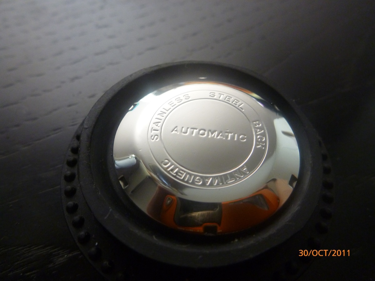

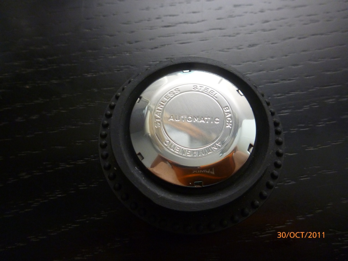

Message par Diver_Nico le Lun 31 Oct 2011 - 0:49
Le résultat est sympa sur cette dernière photo, ne mets donc pas le flash sur le lumix !

Message par zeFiF le Lun 31 Oct 2011 - 9:54
rooohhh, :tete:
non mais c'est vrai que le flash donne parfois des résultats bizarre comme cette impression d'arrondi sur les lettres...
