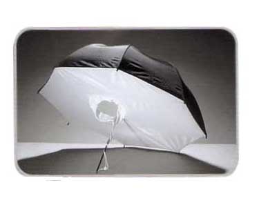

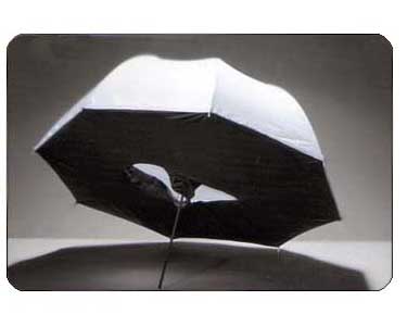

je me demandais si un expert pouvait m'expliquer la possible difference entre un diffuseur parapluie et un diffuseur "boite a lumiere", hormis peut etre la forme du reflet du diffuseur ds les yeux d'un modele, est ce que la qualite de lumiere est differente et si possible, comment est-elle differente?
2 images pour illustrer ma question:

Le type de parapluie que tu montres est mixte, non. (blanc translucide/ argent réfléchissant).
3 en 1 en quelque sorte.
argent en réflexion
blanc en diffusion
blanc en réflexion
Le blanc peut faire office de boite mais la lumière sera moins dirigée.

Je ne sais pas si tu connais, il y a aussi:
ou qui combinent les deux systèmes.
Tu cliques sur les images pour plus de détails.

bizarre et interessant ces parapluies boite a lumiere...
