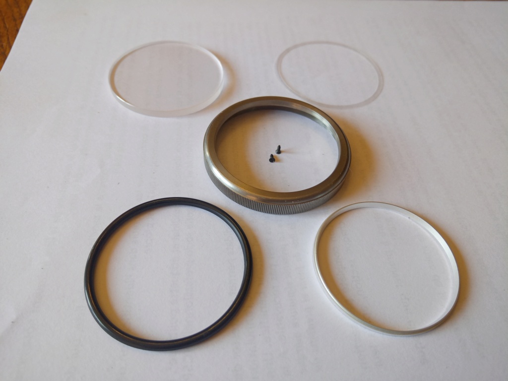

Message par Onurb Mar 20 Juil - 19:16
Bonjour,
Pour l'ouverture, c'est fait.règlage d'un Vostok 2415 Img_2016
règlage d'un Vostok 2415 Img_2015
règlage d'un Vostok 2415 Img_2014
Désolé pour la taille des images.
La tige de la couronne tient ferme. En revanche, le cadran est bien mobile. Avant de l'enlever, il faut enlever les aiguilles...
Et là je stress. J'ai vu sur un tuto qu'il fallait faire très attention à la trotteuse.
Avez vous une méthode?

Message par rgil Mar 20 Juil - 21:03
Bonne journée.
Il existe un outil spécifique pour retirer les aiguilles, mais à mon goût, ça ne marche pas trop bien.
Je les retire généralement à l'aide de deux petits leviers que je fabrique moi-même avec une barre métallique.
Ces leviers sont très simples.
Deux baguettes en métal (meilleur laiton, bien que les miennes soient en acier inoxydable), environ 3 mm de diamètre.
Les pointes sont affûtées à plat, comme un tournevis. Ensuite, ils sont légèrement incurvés, de sorte qu'ils ont une forme de « levier »
Il est important de placer un protecteur sur le quadrant. J'utilise un papier solide et lisse ou plastique très fin et  très lisse avec une fente découpée en forme de V pour couvrir les deux côtés des aiguilles (il passe sous les aiguilles). On vend des protecteurs prêts à l'emploi, mais il est très facile de les fabriquer.
Dans une vidéo youtube, j'ai vu utiliser un  film de cuisine transparent, placé sur les aiguilles (comme il est très déformable, il s'étire permettant d'insérer les leviers en dessous), mais j'aime mieux quelque chose de plus fort.
Les leviers poussent les aiguilles vers le haut en s'appuyant sur le cadran. Sans protection, le quadrant est endommagé en toute sécurité.
Avec le quadrant protégé, les trois aiguilles sont placées ensemble puisque toutes les trois sortent en même temps. Les pointes des leviers sont placées sous l'aiguille des heures, de une part et de l 'autre de son insertion dans le canon des heures, symétrique et bien centré, centré là où il est inséré sur l'axe des heures de l'horloge, bien sûr,  pour ne pas plier les aiguilles.
La partie arrondie de nos leviers reposant sur le cadran. L'extrémité libre du levier est simplement abaissée pour forcer les aiguilles à sortir.
Il est nécessaire d'exercer une certaine force, car les aiguilles sont assez fermes dans leurs logements.
J'ai effectué cette opération plusieurs dizaines de fois et pour autant que je me souvienne, je n'ai cassé quelque chose que deux fois avec des chronographes, car l'aiguille troteusse doit être très serrée, car elle subit des mouvements très brusques lorsqu'elle revient à zéro .
L'opération est beaucoup plus simple qu'il n'y paraît et il est très étrange que cela pose des problèmes.
Nombre de messages : 7759

Mon rythme cardiaque peut redescendre, j'ai réussi à enlever les aiguilles sans rien casser.
règlage d'un Vostok 2415 Img_2018
et Victoire, j'ai remarqué que le diamètre de la molette était plus important que l'axe rentrant dans le mécanisme. Il comportait en outre un petit méplat.
Je l'ai bloqué avec une pince, faute d'avoir une clé si minuscule, et il fallait dévisser!
règlage d'un Vostok 2415 Img_2019

Message par Onurb Sam 24 Juil - 19:03
après j'ai utilisé cette application chronocomparateur car l'électronique ça ne me branche pas.
règlage d'un Vostok 2415 Img_2021
J'ai obtenu ce résultat:
règlage d'un Vostok 2415 Img_2022
Cette application n'est sûrement pas aussi précise qu'un vrai chronocomparateur, mais elle l'est au moins autan que moi!
Au passage, merci Rgil pour cette idée de chronocomparateur, ça simplifie énormément la tache.
Onurb
Nombre de messages : 17
Date d'inscription : 07/07/2021
règlage d'un Vostok 2415 Empty Re: règlage d'un Vostok 2415
Message par Onurb Sam 24 Juil - 19:08
Le mécanisme est tout petit el la molette de réglage minuscule!
On ne se rend pas compte sur les photos d'internet.
J'avais cru comprendre sur un site allemand qu'on pouvait régler la dérive de + ou - 30 secondes, mais en réalité on peut faire beaucoup plus, et il faut y aller par micro poussée.
Je n'ai pas encore remonter la montre car j'ai un peu saccagé le cadran en voulant le personnaliser. Du coup je l'ai repeint et je ne suis pas fier du résultat. On verra si j'ose vous montrer.
Reste à replacer les aiguilles et faire le test sur 24 heures.
Bonne journée.
Onurb

Message par Onurb Lun 26 Juil - 20:30
Bonjour,
Ca y est, c'est remonté. Le cadran a pris un aspect vieux papier de riz selon ma femme.
règlage d'un Vostok 2415 Img_2023
tant mieux, c'est ce que j'arrive à faire de mieux.
règlage d'un Vostok 2415 Img_2024
J'ai fait entrer une note chinoise (mon trip du moment) dans une montre russe. Les charactères sont perfectibles mais j'apprécie l'ironie pour une montre concue au début des années 60, période à laquelle les relations sino-russes se sont dégradées.
Le plus important, j'ai moins de 5 secondes de décalage sur 24 heures, ce qui me semble raisonnable. J'ai en plus la satisfaction de savoir comment est faite ma montre, et je sais maintenant comment le refaire si besoin.
Il m'a semblé que la montre remontée (aiguille et verre) accusait un décalage vers le moins légèrement supérieur au mécanisme seul. J'ai également eu l'impression qu'en multipliant les mesures, ça accentuait le décalage vers le moins. Peut-être une histoire de magnétisation avec le smartphone? En tous cas, le phénomène disparaissait.
Pour faire mieux il faudrait de toutes façons un vrai chrono-comparateur.
J'aurais peut-être dû choisir comme titre :"comment démonter une Vodolaz Agate 193 chs"
Autre question: existe-il des site qui fabriquent des pièces de montre à la demande? (pour les particuliers) J'ai vu que ça se faisait pour le verre. mais aiguilles, cadran, etc..?
Merci pour vos conseils. Bonne soirée.
