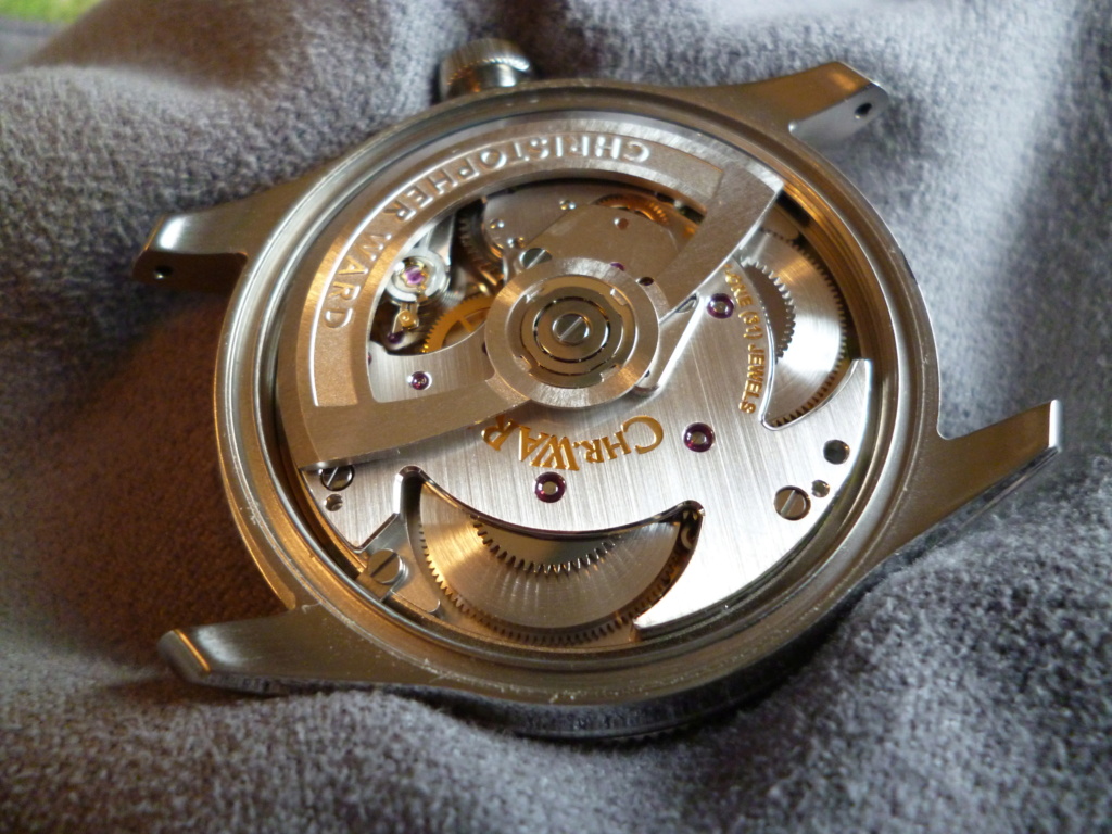

Bonjour à tous,
Je souhaite faire retirer le rotor ou tout le module auto (suivant complexité) de ma montre mais je me pose des questions:
Y a-t-il des pièces qui souffriront d'un remontage manuel fréquent sur ce mouvement auto tronqué ?
Je pense au joint de couronne (non vissée), aux inverseurs et autres rouages qui vont tourner pour rien.
Merci pour votre aide.
Pascal
Pascal

Le calibre est un SH21 suisse de Synergie Horlogère mais Christopher Ward y a ajouté un module de remontage automatique dans sa version ''C65 Trident Diver limited edition'' ce que je trouve absurde suivant mes propres critères (ajout d'épaisseur et de poids sur une montre qui n'en avait pas besoin, suppression du charme du remontage manuel sur une montre vintage, complication réserve de marche 5 jours devenue inutile si la montre est portée tous les jours, ce que je fais).
Je ne pense pas qu'il soit facile de trouver un schéma de ce calibre, tu le connais ?

arnold007 a écrit:Merci Rgil pour tes explications claires et bien utiles, je suis plus confiant dans ma démarche maintenant :-)
J'aimerais bien parler espagnol aussi bien que tu parles français ;-)

Maintenant, en lisant qu'il s'agit d'un SH21, je comprends bien le problème.
Je suis du même avis, transformer cette calibre en automatique est un peu idiot.
Je ne connais pas ce calibre, au-delà de la belle image qui existe sur la page Synergie Horlogere.
https://watchbase.com/synergies-horlogeres/caliber/sh21
S'il s'agit d'un module automatique ajouté, sa suppression devrait être assez facile.
Si j'ai une question.
Les montres automatiques ont un barillet différent des montres à remontage manuel.
À l'intérieur du barillet d'une montre automatique, le ressort moteur ou royal n'a pas de butée. Il peut tourner indéfiniment. Ceci afin d'éviter que le remontage automatique finisse par casser une pièce lorsque le remontage a atteint sa fin.
Dans une montre à remontage manuel, en plus avec une réserve de marche de 5 jours, les ressorts royal ont sûrement un arrêt, pour profiter de tout leur stockage d'énergie.
On peut supprimer le module automatique et garder tout le reste inchangé.
La seule chose qui serait une perte, c'est que cela réduirait sûrement un peu la réserve de marche.
Un autre problème possible est que, pour maintenir un calibre à l'intérieur du boîtier de la montre, il y a généralement une grande bague (en espagnol, elle s'appelle un "bata") qui s'adapte très étroitement à la montre et contient le calibre tenue par deux vis.
Très probablement, ils ont placé une bague égale, mais plus haute pour contenir le module automatique. Dans ce cas, lors du retrait du module automatique, cet espace resterait simplement vide, et cela n'affecterait pas du tout le mouvement.
Je consulterais un bon horloger (autre que l'un de ceux qui ne travaillent que pour changer les piles),
Retirez le module automatique, il est très sûr que ce sera très simple.
Et examiner si la bague peut continuer à fonctionner comme avant est également très simple.
Les deux seraient très peu de temps de travail.
Dans quelques années, lorsque la montre a besoin d'être nettoyée et huilée, avec un peu plus de travail, mais pas trop, les deux ressorts royal de la montre automatique peuvent être remplacés par d'autres pour montre manuelle.
Le prix de ces ressorts n'est pas cher non plus. C'est encore moins cher qu'un ressort automatique.
De cette façon, la montre retrouverait toute sa réserve de marche.
Ce dernier peut très bien ne pas être fait.
La montre a un peu moins de réserve de marche, mais en contrepartie, la tige ne se cassera jamais pour avoir faire tourner trop.
La dernière option, encore plus facille que les précédentes, est de ne retirer que le rotor, la masse oscillante.
De cette façon, le système de remontage manuel n'aurait que un petit peu plus de travail supplémentaire et il est très difficile de provoquer des pannes.
Le démontage du rotor est, généralement, très facile et repide pour un horloger.
J'espère que ça aide.

Merci Rgil pour ta longue explication, ça m'aide beaucoup, ça fait plusieurs fois que je pose ces questions sur les forums et tu es le premier à me répondre de façon très complète, encore merci à toi !
Dans l'idéal, et parce que c'est la solution la plus propre mécaniquement à mes yeux, je souhaite faire retirer tout le module automatique, toutes les pièces qui ne serviront plus en remontage manuel. Je ne sais pas si ça sera facile à faire sans rien abimer. A la moindre difficulté ou moindre doute je prendrais l'option n° 2: ne retirer que le rotor. J'ai bien compris comme tu me l'as dit qu'il n'y aurait pas de problème mécanique avec les inverseurs ni le joint de la couronne.
Il me reste à trouver un bon horloger qui voudra bien faire ça à Lyon :-) ou alors ouvrir moi-même et retirer uniquement le rotor, mais ça me fait un peu peur, la montre est neuve !

Je suis content si cela a été utile.
J'ai cherché des images de ton mouvement et il me semble un design magnifique et très beau.
https://watchcomplications.com/2020/02/14/christopher-ward-sh21/
Comme je l'ai vu, le rotor n'est maintenu que par une vis centrale, très normale et très facile à retirer.
Le module automatique est assez petit et on peut facilement voir qu'il est maintenu en place par deux vis (peut-être qu'il y a une troisième vis non visible, mais je pense que c'est peu probable) qui serait également facile à retirer.
https://www.swissarma.ch/a-closer-look-at-the-christopher-ward-calibre-sh21/
Il faut s'assurer que la suppression de l'entrée d'alimentation du module automatique n'interfère pas avec le remontage manuel. Je pense que c'est peu probable.
Les montres portant le SH21 que j'ai vues, avec une couronne non vissée, sont marquées Water Resisten 5 atm. Ces montres résistent très mal à l'immersion, et l est important d'entretenir (de changer) le joint de couronne régulièrement. Dans tous les cas, peu importe si la couronne sert à remonter comme si ce n'était pas fait.
En tout cas, comme je l'indique dans ma signature, je suis totalement amateur. J'aime partager les choses que je sais, mais du fait de ne pas être horloger professionnel et de ne pas avoir fait d'études formelles en horlogerie, je préviens toujours que je peux être trompe facilement.
Tu nous raconteras comment cette histoire se poursuit.
Salutations
Salutations
Oui et il n'avait pas besoin du rotor qui le rend moins beau !
Aujourd'hui avec le module auto en place le remontage manuel est possible sans problème, juste un petit manque de fluidité peut-être.
La mienne est étanche à 150m.
Tu es amateur mais j'ai l'impression que tu en sais plus que certains horlogers ;-)
Je vous dirais ce que j'ai fait quand ça sera fini.
Salutations

I did it !
ça y est je l'ai fait, non sans sueurs froides, je sais c'est pas grand chose mais c'est une première pour moi, sur une montre neuve, Edition Limitée et certifiée COSC, vous pourrez comprendre les sueurs froides
surtout que tout ne s'est pas toujours bien passé !
3 ouverture/fermeture du boitier m'ont été nécessaires ! maudite rondelle que je n'avais pas vu tellement j'étais pressé de refermer le boitier pour ne pas que la poussière y entre. Elle a bien sûr fini par bloquer le mouvement qui était presque remonté à fond. J'ai donc rouvert et démonté le module auto pensant que c'était ça mais toujours bloqué ! Pas mal de temps à attendre que la couronne (et les barillets) ait fini de tourner en vidant la rdm. J'ai fortement secoué/tapé le calibre (ouvert) pour essayer de faire bouger et sortir ce qui bloquait et j'ai fini par y arriver, la joie de voir le balancier reprendre ses aller-retour
Je referme.
Fonctionnement bizarre: l'aiguille rdm descend quand je tourne la couronne à l'envers, je me dis bon c'est pas trop grave la montre fonctionne quand même (je revenais de loin). Je tire la couronne pour remettre à l'heure et toute la rdm revient à zéro et les aiguilles qui se baladent un peu !
J'ouvre à nouveau et remonte le module auto (pas les bons outils alors c'est galère de serrer les 2 vis correctement) mais tout rentre dans l'ordre, ouf !
J'ai obtenu ce que je voulais mais avec le bruit et le manque de fluidité dû aux inverseurs, je suis quand même content mais j'ai eu très peur d'avoir ''flingué'' mon mouvement tout neuf !
Il m'a fallu encore presque 1h pour retrouver cette foutue rondelle qui était tombée sur le parquet, je ne savais pas ce que je cherchais mais je savais au bruit et au déblocage du mouvement qu'une toute petite pièce était tombée par terre, heureusement qu'il n'y avait pas de tapis ou moquette
Voilà , ma rdm sert vraiment à qqchose maintenant, en espérant que le module auto ne souffrira pas trop des 2 remontages manuels par semaine.
Je remercie mon équipe technique (Rgil), ma famille, mes amis, ...
Je ne m'attaquerais pas à la modification du boitier pour récupérer un peu d'épaisseur
2 photos de mes aventures avec cette foutue rondelle (pas terrible les traces de doigt sur le calibre Mr Ward ! (en haut 2ème photo)):

Félicitations
, un grand bravo pour la réussite de ta aventure.
Devenir horloger avec une montre de grande valeur n'est pas une mince affaire. Je comprends très bien les sueurs. Enfin c'est bien ce qui finit bien.
Les roues inverseurs ou celles de la réduction, fonctionnant à vide, ont peu d'usure et ne devraient pas poser de problèmes.
Ils sont conçus pour résister à une transmission de force assez importante.
Nous aimons tous voir de belles montres, même si elles sont à l'écran. Peux-tu nous faire un petit rapport, une présentation de ta montre?. Je suis sûr que certains seront tentés
