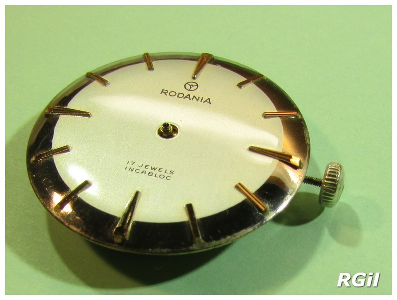

Le cadrant.
Révision d´une montre vintage Rodania. 633-Rodania%20%2059_zps9rp51gbr

Félicitations, du très beau travail, très propre et soigné, changer le ressort est une bonne précaution et ta goutte d’huile sur le contre pivot est parfaite, tes photos montrent bien l’amour du beau travail que tu portes à cette montre, beaucoup de soi-disant horloger ne travaille pas aussi bien que toi.
J’attire ton attention sur un petit détail, ton cadran est légèrement décentré, si le canon de l’aiguille des heures frotte tu n’auras pas un bon réglage.Révision d´une montre vintage Rodania. 633-ro10

XX-FF a écrit:J’attire ton attention sur un petit détail, ton cadran est légèrement décentré, si le canon de l’aiguille des heures frotte tu n’auras pas un bon réglage.
Bien vu! :right:
Nombre de messages : 2974
Révision d´une montre vintage Rodania. Empty Re: Révision d´une montre vintage Rodania.
Message par rgil Dim 5 Juil - 11:54
Oui, le cadrant est décentré mais, heureusement, les aiguilles ne frottent pas.
Je vois ce défaut très souvent. Aux premiers fois, je ne comprenais pas qu´on peut fabriquer un mouvement avec des tolérances si petites tandis que la carrure, le cadran et aiguilles sont toujours moins exacts.
Tout de suite, je me souviens que le fabricant du mouvement (A.Schild dans ce cas) c´est différent de ce lui qui a fabriqué et monté tous les autres pièces.
Il faut dire que Rodania c´est une marque, d´origine Suisse, avec une bonne réputation de qualité.
