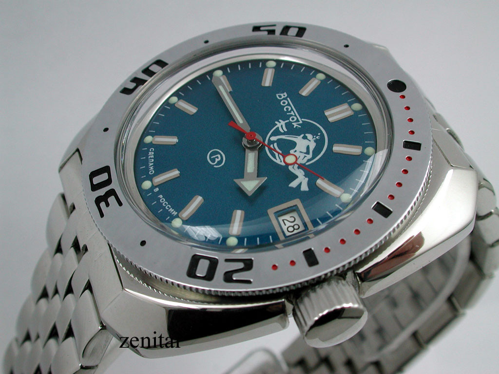

je me perd un peu dans les vostok!
j'ai trouvé plein de modele qui s'appelle vostok amphibian ministry...mais il y a des différences.
le cadran baton ou chiffre
forme du boitier rond ou presque rectangulaire
la lunette chiffre ou point
mais rien sur le mouvement.

quelles différences j'ai loupé ou j'ai pas compris un truc ?

Alors si j'ai bien capté...
Amphibia c'est les modèles de plongée "classiques". Les "amphibia sans rien de plus" sont rondes. C'est la première photo.
Ensuite viennent les amphibia "ministry" qui ont été dessinés sur la base d'un modèle ayant pas mal plu au ministre (enfin y'a une légende dans ce goût). Elles sont techniquement identiques aux Amphibia normales (verre plexi "semi-souple", fond de boite maintenu par anneau de serrage pour que le joint ne soit pas en torsion, etc.) mais ont cette forme rectangulo-tonneau des deux dernières que tu montres.
De toutes façon les amphibia existent avec des milliers de cadrants différents, index, nombres, etc.. La plus "classique" chez nous c'est la "scuba dude bleue" : celle sur la deuxième ministry (donc la troisième photo).

celle qui me plais...vendue par zenitar, est déjà à 72$ + 15$ de port ce qui donne 87$ qui correspond à 67€ et 82CHF + taxe et tva à 8% =100 - 110 CHF (env. 90€)
et peut-être un autre bracelet qui va augmenter le prix.
mais comme vous et les autres disent.......elle a un charme fou.....
je vais peut-être me laisser tenter......
