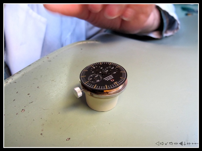

Nous voila donc au remontage complet et aux différentes vérifications, j'avais bien sur demandé a ce que, ni les aiguilles, ni la couronne, ni les poussoirs et la cardan ne soient touché ou restauré..
Encore un très GRAND MERCI à Nicolas, Bernard et toute l'équipe d'HEUREQUAL33 à Bordeaux
Bonne lecture
a+Wink

Et bien sur, c'est moi qui ai placé la lunette avant qu'il ne la fixe et.... je me suis planté WinkWinkWinkWink
révision d'une omega speedmaster 105012 calbre 321 2éme partie "remontage" Img_3121
révision d'une omega speedmaster 105012 calbre 321 2éme partie "remontage" Img_3122
A+Wink

Message par Invité le Mar 12 Mar - 20:38
révision d'une omega speedmaster 105012 calbre 321 2éme partie "remontage" Img_3022
Superbe ce cadran! Perso, je le ( ou ferais faire) relumerais ainsi que les aiguilles avec une teinte ad-hoc.
LAO et d'autres l'ont fait sur de vielles speed, c'est à tomber!
