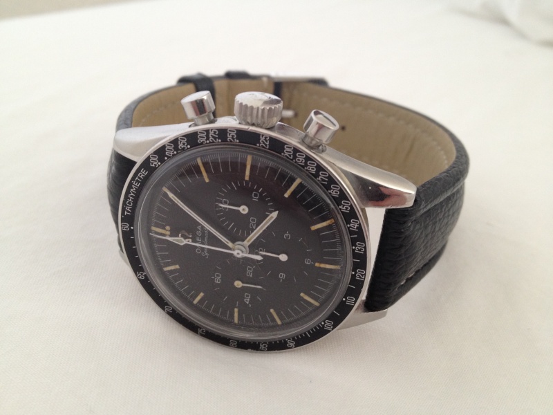

Et poum, j'en rajoute...Conseil sur Ma speedmaster Img_3611Conseil sur Ma speedmaster Img_3612Conseil sur Ma speedmaster Img_3613
Perso je suis aussi fan du 100/100 origine....
Mais chacun son truc, l'important est de se faire plaisir
