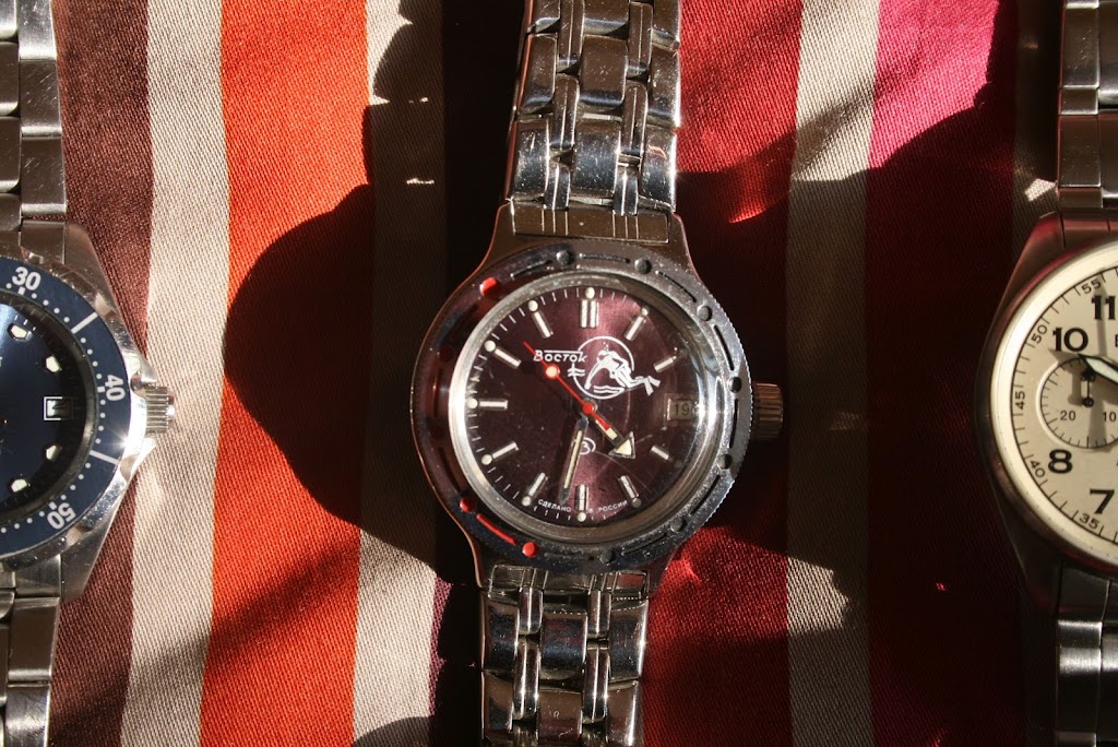

J’ai – enfin ! – reçu ma Vostok Amphibian
Premier coup d’œil : Waw ! Elle est vraiment comme neuve.
Le plexi a quelques rayures, le fond aussi, mais elle est globalement en super état.
Je dévisse la couronne (une première sur une montre russe) et suis agréablement surpris par la qualité.
J’ai tellement lu/entendu d’horribles choses sur ces couronnes que je m’attendais à pire. Bien sûr, on est loin du Triplock de la Sub...
Je la remonte donc tranquillement, et m’amuse à voir l’aiguille des secondes démarrer quand –horreur ! – je m’aperçois que l’aiguille des minutes est comme « libre »
Elle bouge dans tous les sens, en suivant la gravité !
Je prends ma loupe et remarque qu’elle est « désaxée » et que son extrémité touche le cadran.
Un peu dégoûté, je décide de l’emmener chez un petit horloger de quartier qui vend et répare des montres vintage (Vostok notamment !).
Selon lui, rien de grave, il suffit de replacer l’aiguille. J’en profite pour lui demander un test d’étanchéité.
Je retourne la chercher mardi prochain, si tout va bien
Comme promis, quelques photos. Pardonnez la qualité médiocre, je les ai prises avec mon iPhone et je suis assez nul en photo
Elle est pour l’instant « nue » puisque je n’ai pas encore reçu mon Tropic Sport.
Avec sa nouvelle copine, Blake GMT :
Et enfin, tentative râtée d'une macro en collant ma loupe à l'objectif de l'iPhone :

Nouvel épisode
J'ai reçu mon Tropic Sport et récupéré la petite Amphibian chez mon horloger.
On commence avec 3 photos pour voir ce que ça donne :
Très content du résultat
Ce bracelet est d'un confort terrible.
Passons à la partie "technique".
L'aiguille des minutes qui se baladait est réparée.
La bête tient plutôt bien l'heure : +12 secondes/jour.
Par contre, elle n'a pas passé le test d'étanchéité... dès 20 mètres !
Mon horloger me propose de refaire l'étanchéité pour 80€
C'est pas donné
C'est pas donné

Très sympathique, cette petite.
En revanche, laisse tomber l'étanchéité... Si elle tient à 20m, tu pourras toujours te la ver les mains avec... Mais oublie pour la plongée.
N.
N.
- Nombre de messages : 10011
Re: Plonger en Vostok vintage... idée folle ?
Oui, souplesse incroyable. J'ai vraiment été surpris.micromeca a écrit:pour en avoir eu un, sa souplesse, son touché est vraiment exceptionnel. Je n'ai jamais rencontré ça sur un bracelet "moderne".
Tu sais, c'est en partie "à cause" de toi et de ton Tropic bleu que je me suis décidé pour ce braceletbenc a écrit:Ce tropic lui va très bien, une pure vintage !
Je perds pas espoir de pouvoir avec.
