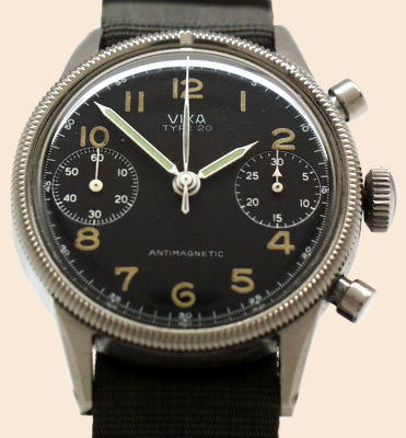

Equipées en Valjoux 222 et 231 sauf la Vixa équipée d'un calibre Hanhart (dommage de guerre) et l'Auricoste équipée du Lemania 15TL
Sur ce point il y a peut être encore d'autres possibilités, je ne m'y étendrai pas.

Vixa
Crédit: classicwatch

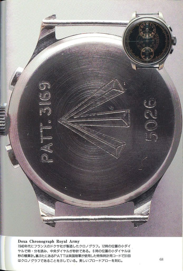

Doxa
crédit Kesaharu Imai.

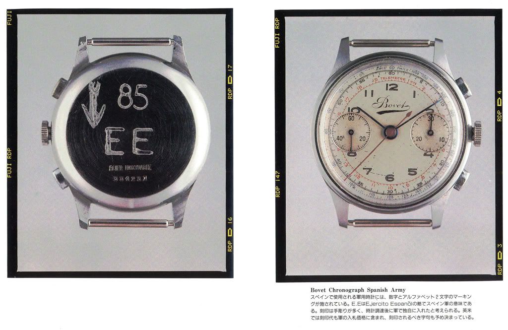

-Armée Espagnole
Chrono Bovet

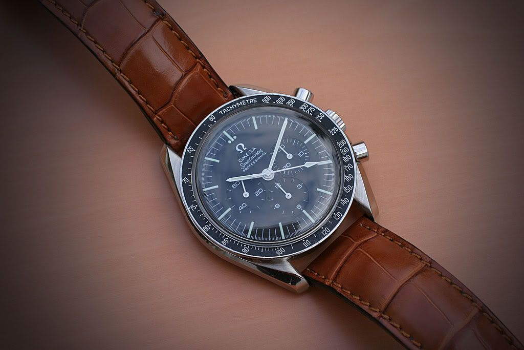

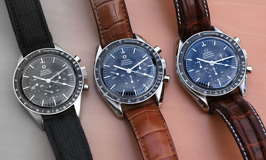

.Omega Speedmaster la montre légendaire de la NASA même si bien d'autres montres ont vu l'espace
la 2998 fût à priori la première des Speed dans l'espace.
Jean Michel nous précise
"Montre d'Armstrong (non portée sur la lune puisqu'elle était resté dans le module de service) : référence : 105.012
Montre d'Aldrin (la première speed ayant été sur la lune) : référence 145.012,
les astronautes ayant eu des 105.003 (anses droites) sont : Young, Borman, Lovell, Cooper, Strafford, Conrad, et Cernan
Voila pour les précisions"
Ici une 105.012 (semblable à la 145.012)
Là une 105.003
Crédit Ron Engels sur MWR

Vixa

Doxa

-Armée Espagnole
Chrono Bovet
Là une 105.003

la première Speedmaster sur la lune n'était pas une 105.003 mais une 105.012 : la montre l'Aldrin, en effet Armstrong avait laissé sa montre dans le module lunaire (c'etait une 145.012) , mais en effet d'autres astronautes des missions Apollo étaient bien pourvu de la 105.003
Trois références ont donc été en dotation officielle de la NASA pour les missions Apollo : la 105.003 (anse droite) , la 105.012 et la 145.012

J'ai eu il y a quelques années une Vixa type 20, elle manque ici je crois.

Pour la speed, entre la première dans l'espace (2998 ? ou 105.002?)
la première certifiée (105.002 je crois) et la première sur la lune (105.012 tu me l'apprends), c'est pas une sinécure, je vais corriger ça.

EDIT: hop hop, La Vixa y est dans les types 20 à sa place en dessous de l'Auricoste

la première dans l'espace : CK2998 (mais la référence 105.002 désigne la même montre)
pour la première certifiée 105.003
pour la première sur la lune 105.012
tu sais d'ou je tire mes infos, mais je n'ai malheureusement pas le droit de mettre en ligne le "fameux tableau" d'Omega

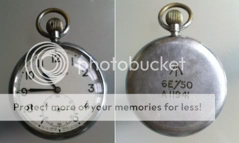

la seule militaire de ma collec a peut-etre fait la deuxieme guerre mais n'est pas un chrono (snif)
une parmi la foule des
avec le 467 livree a l'armee anglaise.
je pense que son marquage indique que c'est une montre d'observateur de la RAF ( me demandez pas ce qu'est un observateur: surement un type qui observe et plutot de jour car il n'y a pas de matiere luminescente mais de belles aiguilles bleuies)

T'as une "B-Uhr" en version anglaise, Time , une montre d'observateur.
Des gars qui scrutaient le ciel à la jumelle pour voir si il n'y aurait pas un bombardier qui se serait subrepticement glissé entre les nuages et donnent l'alarme.
Les Allemands l'avaient au poignet mais sinon c'est kif kif pareil.
Avance technologique de nos cousins germains entre les chronographes au poignet ou les B Uhr aussi au poignet.

donc je récapitule :
Montre d'Armstrong (non portée sur la lune puisqu'elle était resté dans le module de service) : référence : 105.012 numéro de série : 24.002.xxx
Montre d'Aldrin (la première speed ayant été sur la lune) : référence 145.012, numéro de série : 26.649.xxx
JM : Speed addict aussi
de gauche a droite : 105.003, 105.012 et 145.022

cisco a écrit:Bah déjà le tableau est en ligne et accessible, c'est déjà pas mal.
Par contre y'a pas mal de photos de 105.012 qui trainent sur le net, mais pourrais tu m'en dégoter une avec une bonne lunette?
J'ai peur de me planter.
ma 105.012 avec lunette d'origine, un des éléments que je n'ai pas fait changer sur mon "épave" totalement restaurée vu que les lunettes d'époque sont un peu différentes de celles d'origine et que celle ci était quand même en assez bon état
