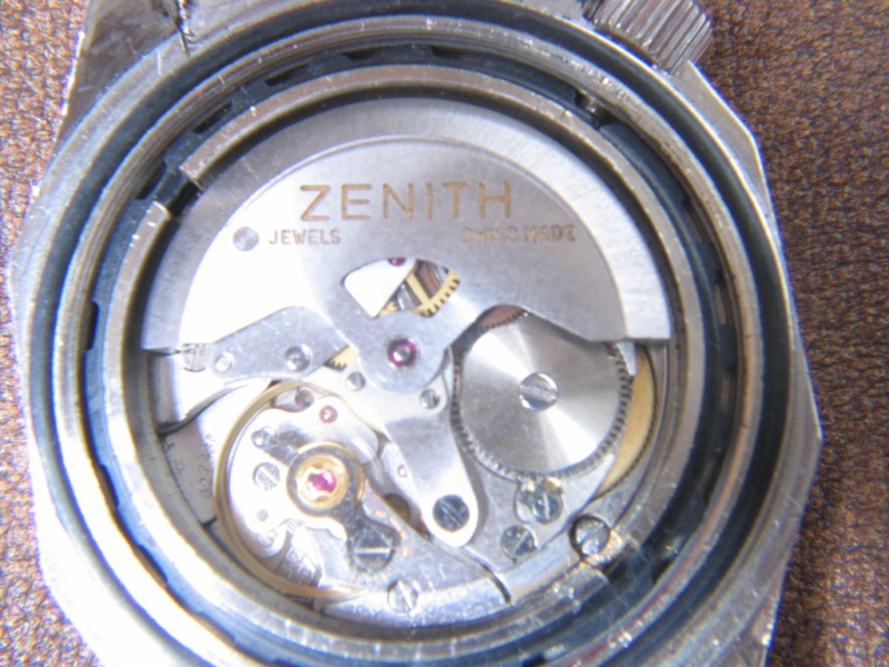

L'origine de "Defy" remonte aux '60, comme notre exemplaire fraichement remonté.
Notre Defy était loin d'être dans cet état lors de son achat il y a 2 ans.
Je l'avais achetée pour son bracelet d'origine, qui était dans un état raisonnable pour une montre de 30 40 ans.
Le bracelet prélevé, il ne restait plus que le calibre fonctionnant parfaitement et la couronne, en attente de greffe.
Comme d'habitude, quand toutes les pièces sont dispersée, on se dit qu'on aurait pu la refaire...
Recherche et rachat d'une autre épave (on ne les trouve pas si facilement), encore plus détruite, et sans bracelet.
Le but est de reprendre le calibre et la couronne, la boite et la glace étant défraichi.
Cette fois, le projet est lancé, et il n'est pas trop compliqué, puisqu'il s'agit d'un cadran à refaire.
Je l'imaginais avec un cadran noir pour simplifier la démarche.
Notons au passage la présence de la bague en caoutchouc servant d'absorbeur de choc.
La surexposition aide..
Je me permets de prétendre pour l'avoir vue dans d'autres modèle Zenith, qu'elle permettait également une facilité d'adaptation (+ baisse de coût) du calibre dans diverses boites de la marque: il est plus simple de fabriquer un "élastique" moins épais que d'étudier divers jeux de bagues.
Les bagues caoutchouc ont tendance à casser avec le temps, donc, manipulation délicate.
Cadran refait via Loupe à l'Oeil, il revient bleu, sa teinte d'origine, et c'est parfait comme ça!
Un jeu d'aigulles neuves est livré par l'importateur Zenith, on récupère la trotteuse d'origine, la nouvelle étant trop longue.
Réemboitage, on remet le bracelet tropic d'origine, il est un peu tordu, tant pis, et la voici refaite.
Aspect massif, épais, anguleux, complètement Defy en résumé.

Le calibre de l'ensemble montre boitier était dans ce cas un 2552PC (il y a eu aussi des 2562, 2572 - j'ignore ce qui les différencie)
