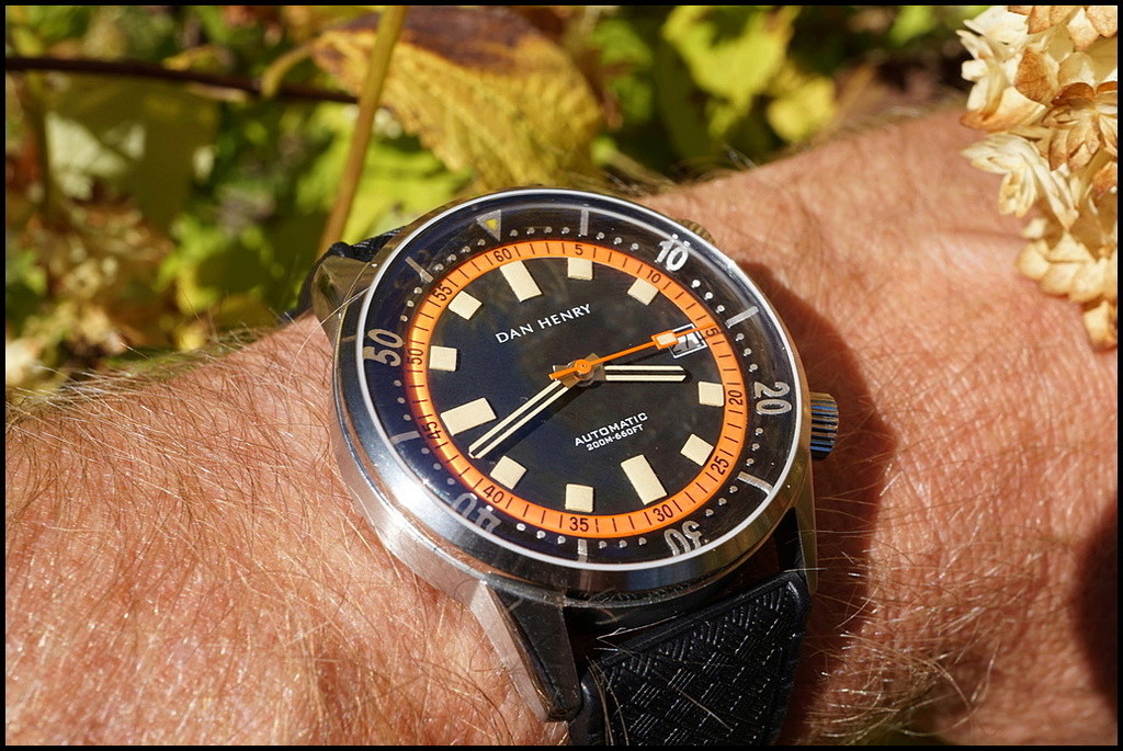

Dan Henry kézako ? En résumé, c’est un collectionneur américain (voir ici)qui a décidé de (re)fabriquer des montres de sa collection, d’où la micro marque éponyme ; il ne faut donc pas s’attendre à de l’original !!! Enfin, ni plus ni moins qu’Oméga, Longines, Seiko, Rolex, Panerai … spécialistes de la réédition de leurs catalogues du siècle dernier, certes avec de subtiles améliorations qui ne bouleversent pas l’ADN de la marque. Pour éviter tout malentendu, je caricature (un peu) et je ne parle que de l’aspect esthétique et non du sérieux et de l’expérience de fabrication de ces marques.
Le site
Article W&W pour plus d’informations.
Bref, esthétiquement je la trouvais pas mal mais 44mm laissait augurer d’une grande ouverture cadran, une des raisons qui m’avait fait revendre ma LLD avec regret certes car j’aime bien ses boitiers à double couronne.
D’ailleurs un petit aparté sur les boitiers compressor/super compressor. Ervin Piquerez S.A. (EPSA, Jura suisse) fabriqua de la fin des années cinquante aux années soixante-dix, ces boitiers spécifiques. Plus de 100 marques les utilisèrent allant de Longines à JLC en passant par Bulova, Enicar, Wittnauer, UG, Hamilton, LIP, IWC, Droz, Benrus … .
En résumé : modèle "Compressor" muni d'un système à baïonnette sans vis, modèle "Compressor 2" fondé sur une boîte fermée par 4 verrous à ressorts de compression et modèle "Super Compressor" à vis et ressorts de compression pour la plongée.
En tout cas, cette Dan Henry est une double couronne mais certainement pas une compressor/super compressor comme son inspiratrice, l’Exactus (voir ici)
Et puis, début septembre je constate qu’une info est confirmée : la 1970 est en précommande en version 40mm donc action et attente de la livraison. Outre les dimensions, les quatre autres différences sont la couronne vissée (celle du remontage car celle de la lunette interne reste « libre »), l’entre corne, le guichet date et un point de lume dans le triangle de la lunette.
Bon, même si ce n’est pas la tradition sur MDP une petite photo de la boite de transport et de la marmotte « 3 montres » offerte.
Existe aussi dans un autre coloris
40mm, 46mm de hauteur, acier 316L,
22mm d’entrecorne (pas terrible), imitation tropic, confortable mais vu que je ne porte que sur nato … .
14,1mm d’épaisseur avec le saphir bombé.
Couronne inférieure vissée, l’autre « libre »
Saphir avec AR
Calibre NH35 24 rubis, 21600 alternances, appellation « export » du Seiko 4R35. Le fond, vissé, est joli en tout cas.
Y a de la matière … mais la lume n’est pas terrible du tout.
Comparaison avec la NY et la Tuna
Au poignet sur nato
Mes + :
Pour le prix, qualité correcte de fabrication et de finition,
Mouvement « tracteur » d’origine Seiko,
Prix : 250$ (soit 210€ au moment de la commande), sans taxe car les montres partent d’Allemagne,
Longueur des cornes : proportionnellement plus courtes que sur une LLD,
Packaging : par rapport aux boîboîtes Seiko très sommaires sobres, c’est Byzance.
Mes – :
Le diamètre des couronnes qui rend la manipulation pas facile,
Entre corne :  20mm serait plus esthétique à mes yeux,
La lume faiblarde.
Mes ? :
Qualité de fabrication sur la durée donc SAV, la montre étant garantie un an. J’ai trouvé un cas sur un bar d’en face de couronne cassée ; çà a été résolu par un échange standard de la montre, donc à priori cela semble sérieux.
Est-ce une vraie montre de plongée ? Ben oui, autant que ses ancêtres avec les mêmes faiblesses : lunette interne plus contraignante d’emploi et « verre » peu protégé latéralement.
Une autre qualité de cette montre est de m’éviter de « chasser » les versions 36mm des montres des années 60/70 pour avoir un boitier double couronne à mon goût.
En résumé, ce n’est pas la montre du siècle mais je suis raisonnablement content de ce premier achat auprès d’une micro marque.
Pour info, Seiko vient de sortir une double couronne dans la même gamme de prix, la SRPB 31 (existe en autres coloris en 25, 27, 32 …).
En comparaison avec une 1970 en 44mm.
Merci de m’avoir lu

Message par bathy le Jeu 28 Sep - 8:14
Merci les gars ; certes, moi aussi dès qu'il y a une touche orange, je trouve tout de suite la montre plus "sympa".
Une remarque très subjective ; pour un poignet de 18 et + , la version 44mm me semble plus cohérente.

Dérive journalière dans les -5/6 sec/jour, à voir dans un mois mais c'est du très correct.
Je n'ai pas ma vostok sous la main donc je ne peux pas te faire une photo comparative mais la 1970 fait, visuellement, plus petite. Donc 40 ou 44 c'est vraiment un choix esthétique perso.

@ols : n'oublie pas que la 44 a une entre corne de 24. Perso, en nato, çà commence à faire bracelet de force ... .
Bon, le bracelet caoutchouc est bien confort et sur la 40 il passe très rapidement de 22 à 18 ; j'imagine que c'est la même chose sur la 44 (de 24 à 20).

Pas de soucis pour ma part (à ce jour) mais il y a clairement un soucis de conception quelque part. D'un autre côté toutes les montres n'ont pas ce soucis et apparemment pas la version 44mm

Si tu as quelques "contacts avec les rochers", ne prends pas cette montre car latéralement elle est moins bien protégée (par conception) qu'une montre à lunette externe.
Pour la revente rapide, çà semble concerner une minorité car je "connais" également des proprios qui possèdent des PAM, SD, MM300 ... et sont contents d'avoir cette Dan Henry.
Comme toujours, tu as un effet forum (de belles photos/la petite dernière à pas chère/marque originale) et puis chacun voit midi à sa porte.
Pour info ceux qui ont eu des verres brisés, la garantie marche et, en France, Dan Henry travaille avec un horloger en Bretagne qui fait le remplacement (tous frais payés). Son SAV et tenue de garantie sont sérieux (voire plus que certaines grandes marques).

Bon, comme un certain nombre de propriétaires, un matin Shocked
Au résultat : réponse très rapide pour la marche à suivre, excuses pour le désagrément, réparation en France sous garantie, retour en moins d'un mois (malgré Mai et ses ponts et viaducs). Un bémol : pas de détail des interventions alors que j'avais demandé de me préciser s'il faisait bien un test d'étanchéité (ce qui me semble logique) vu l'utilisation de la montre en milieu aquatique.
En espérant que ce problème ne se renouvelle pas ... .
