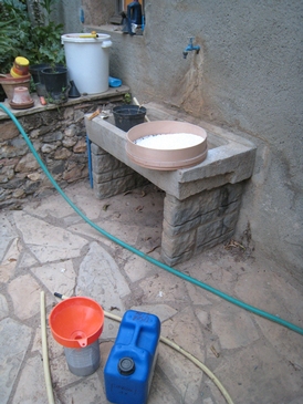

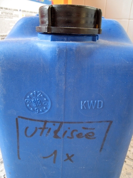

Message par ebourzeix le Mar 25 Mar - 13:03
Excellent résumé  :yes:
Rappel sur le principe de fonctionnement de la chaux sodée IMG_1536web
Rappel sur le principe de fonctionnement de la chaux sodée IMG_2848web
Rappel sur le principe de fonctionnement de la chaux sodée IMG_2850web
Rappel sur le principe de fonctionnement de la chaux sodée IMG_1489web_2f26oxcf
