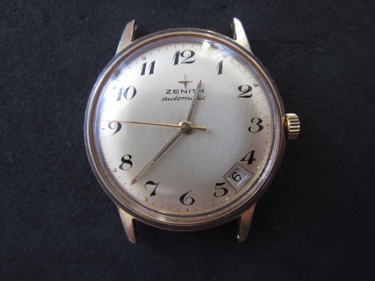

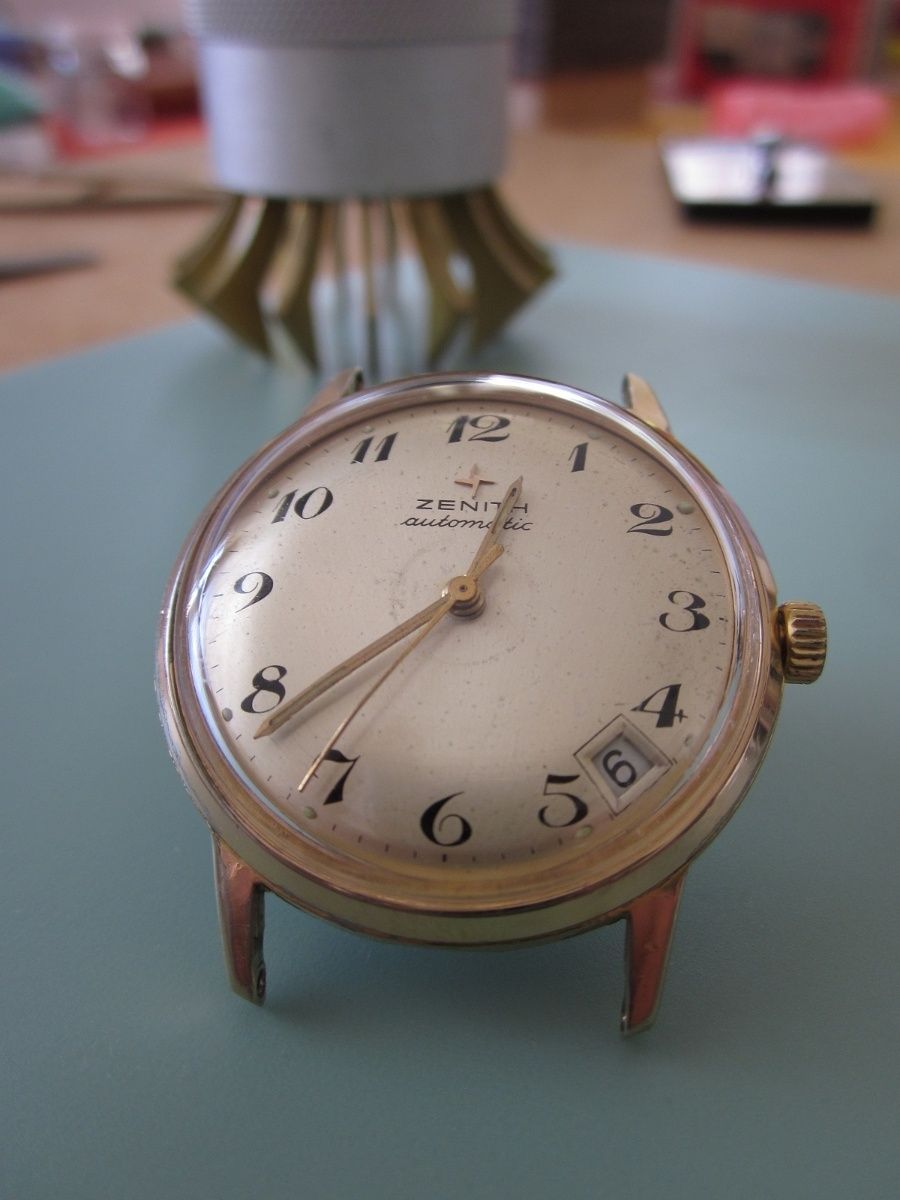

1) La Zénith me semble bien réemboitée, suite à une chute la carrure interne avait morflé et le mouvement tenait mal ni ne tournait bien...réparé avec système "D", à voir sur la durée mais peux pas faire mieux, sauf à trouver un autre boitier...

Pas facile de retaper ces vieilleries, surtout lorsqu'elles ont salement morflé comme celles là Wink
Technical suspens... - Page 2 Empty Re: Technical suspens...
Message par Invité le Lun 29 Oct - 20:06
Tu l'as dit! Elle est de 69 et elle a vécu presque toute la carrière d'un généraliste qui ne comptait pas ses heures...Le calibre est beau et reste très précis après le travail d'un vrai horloger en 2007.
Le gros problème c'est la boite: rongée et limite. Mais bon, faute de grives...je la teste en ce moment même et elle reste impecc!
