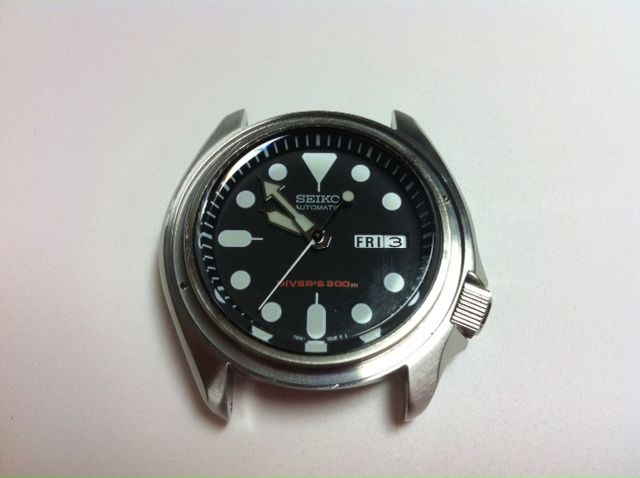

aujourd'hui changement de cadran et d'aiguilles car je n'ai pas encore reçu mes outils pour changer le verre...
aillant mis un cadran de monster, il faut que j'enlève le réhaut au préalable...et pour ça -->> enlever le verre --> enlever le réhaut --> remettre le verre puis le mouvement avec le nouveau cadran
comme expliqué précédemment... lunette enlevée :
customisation de seiko diver's 200 SKX007 Photo_15
Prochaine étape on enlève le fond... puis la couronne.
la couronne il suffit de la dévisser et de cliquer sur un petit "loquet"
customisation de seiko diver's 200 SKX007 Photo11
opération relativement simple ça vient tout seul avec un peu de minutie...
puis on retire le mouvement que l'on pose sur un porte mouvement.
customisation de seiko diver's 200 SKX007 Photo_16
pour enlever les aiguilles je protège le cadran avec un papier prévu à cet effet mais on peut le fabriquer soi meme en prenant un papier et en faisant une entaille pour laisser passer l'axe des aiguilles...
customisation de seiko diver's 200 SKX007 Photo_17
N'ayant pas d'ote aiguilles je prends des bruceles pour le faire mais c'est vraiment pas tip-top...
pour la prochaine je prendrai un ote aiguille....
après un ou deux essais hésitants j'y arrive il faut quand meme forcer un peu....
Puis ça lache d'un coup et là les trois aiguilles s'en vont...
une fois que c'est fait et à l'aide d'un cure dent, j'enlève le cadran assez facilement et le remplace immédiatement par celui que j'ai choisi....
et là ça se complique : remettre de nouvelles aiguilles!!!!!
la tache est vraiment pas simple et demande beaucoup de minutie et de patience....
l'aiguille des heures : la plus facile car l'axe est plus gros pour celle ci....
je place l'aiguille correctement et la il me faut plusieurs essais pour arriver à faire rentrer l'axe dans l'aiguille...
puis avec de petites "touches" à l'aide d'une brucellex, je règle celle ci
l'aiguille des minutes : Avant toute chose, il faut bien caler l'heure pour placer l'aiguille correctement en fonction du changement de date et l'alignement avec l'aiguille des heures....
là la tache est un peu plus difficile encore et on se demande si on va y arriver...d'autant que les aiguilles qu'on peut acheter pour customiser sa montre ne se montent pas forcément aussi bien que les aiguilles d'origine...
bon après quelques minutes à transpirer, j'y arrive....
l'aiguilles des secondes : là c'est la cerise sur le gateau!!!!
mais contrairement aux autres aiguilles ou il faut enfoncer l'axe dedans, cette fois ci c'est un petit pique directement positionné sur l'aiguille qu'il faut rentrer dans l'axe de la montre....
après pas mal de tentatives avec mon aiguille des secondes custo, je décide de remettre celle d'origine très facilement...
et voici le résultat :
customisation de seiko diver's 200 SKX007 Photo_18
Voilà prochaine étape on enlève le verre et le réhaut puis on remet le verre...
suite au prochain épisode car je n'ai pas reçu mes outils
Bon weekend à tous

Bon aller je finis mon post enfin je le continu...
Mon deuxième mod car j'attend encore des pièces pour celui que j'ai commandé et cette fois avec les photos et le résultat!!!
Encore une fois un grand merci à Belokan et tous les participants de ce forum qui m'ont permis de réaliser mon ptit projet...je crois que c'est que le début M2#
Alors c'est parti!!!
On repart sur un nouveau mod donc comme expliqué plus haut!!!
donc on recommence tout :
dévissage du fond (pour info pour celle ci le fond etait tellement serré que je suis passer à l'atelier seiko rue de lévis à paris que je recommande fortement....dévissage grace à une presse pro et 0 euros -> bon ça leur a pris 30 secondes mais quand meme ) Smile
customisation de seiko diver's 200 SKX007 Photo_20
on enlève la couronne comme expliqué au début du post et on retire le mouvement à l'aide d'un cure dent à l'emplacement exact de la couronne :
customisation de seiko diver's 200 SKX007 Photo_22
Ensuite petite magouille perso pour retirer le verre car avec la presse manuelle que j'ai acheté..impossible de trouver les embouts qui vont bien :
customisation de seiko diver's 200 SKX007 Photo_23
une fois le boitier installer sur des supports, je pose un embout en caoutchouc à l'interieur pour pousser le verre et je m'aide d'une planche pour appuyer dessus verticalement avec mon poid et impecable ca vient tout de suite.
ensuite changement de réhaut et de verre avec pose du saphir :
customisation de seiko diver's 200 SKX007 Photo_24
puis changement des aiguilles tout en gardant le cadran original.
s'assurer que les aiguilles sont bien positionnées pour le changement de date.
on replace le mouvement puis la couronne et on referme le tout :
customisation de seiko diver's 200 SKX007 Photo_25
ensuite on remet l'insert et on choisi le "bezel" qui va bien et voilou le tour est joué héhéhéhé mazeltov!!!!
customisation de seiko diver's 200 SKX007 Photo_26
Voilà pour ce soir.
