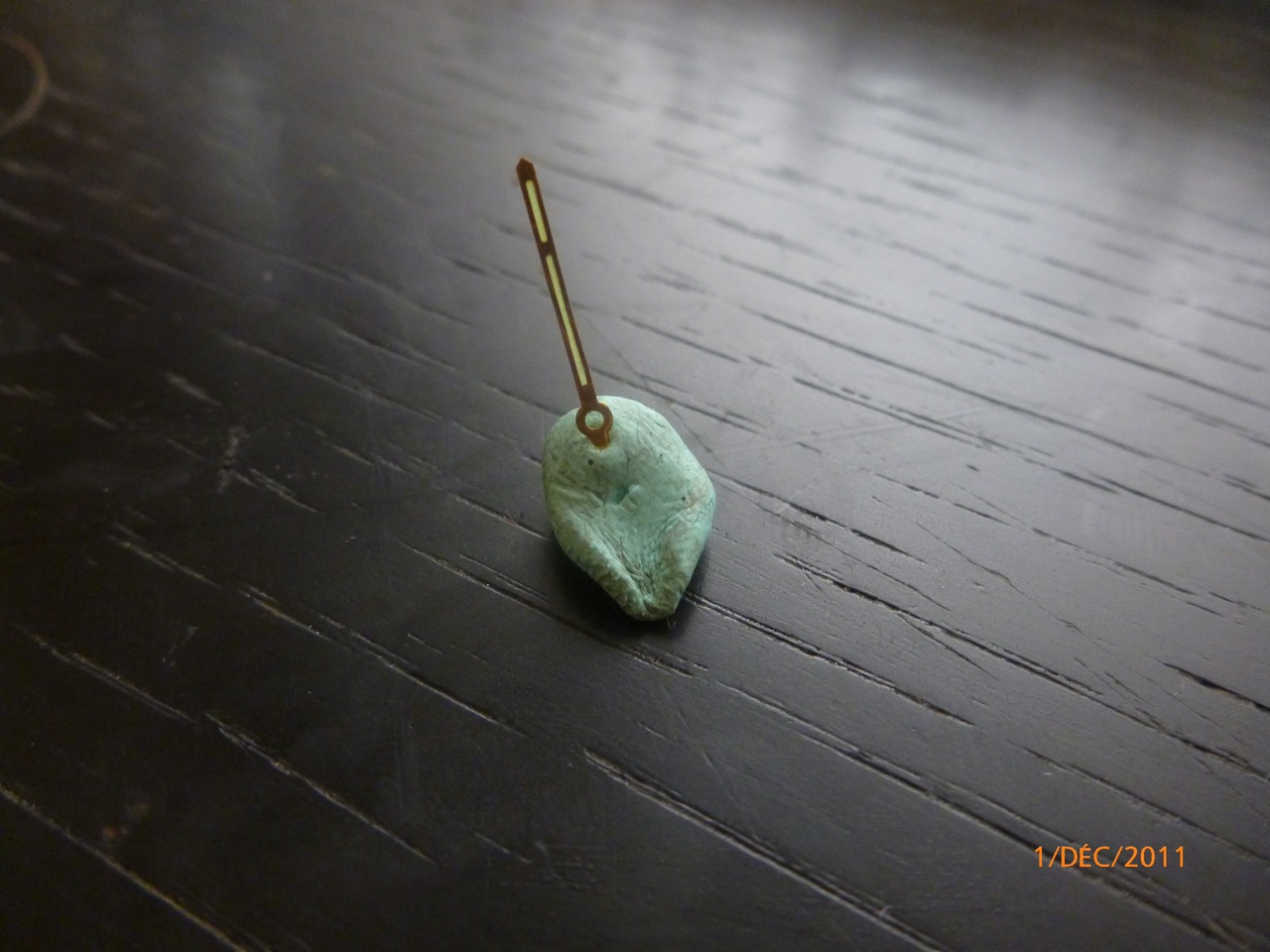

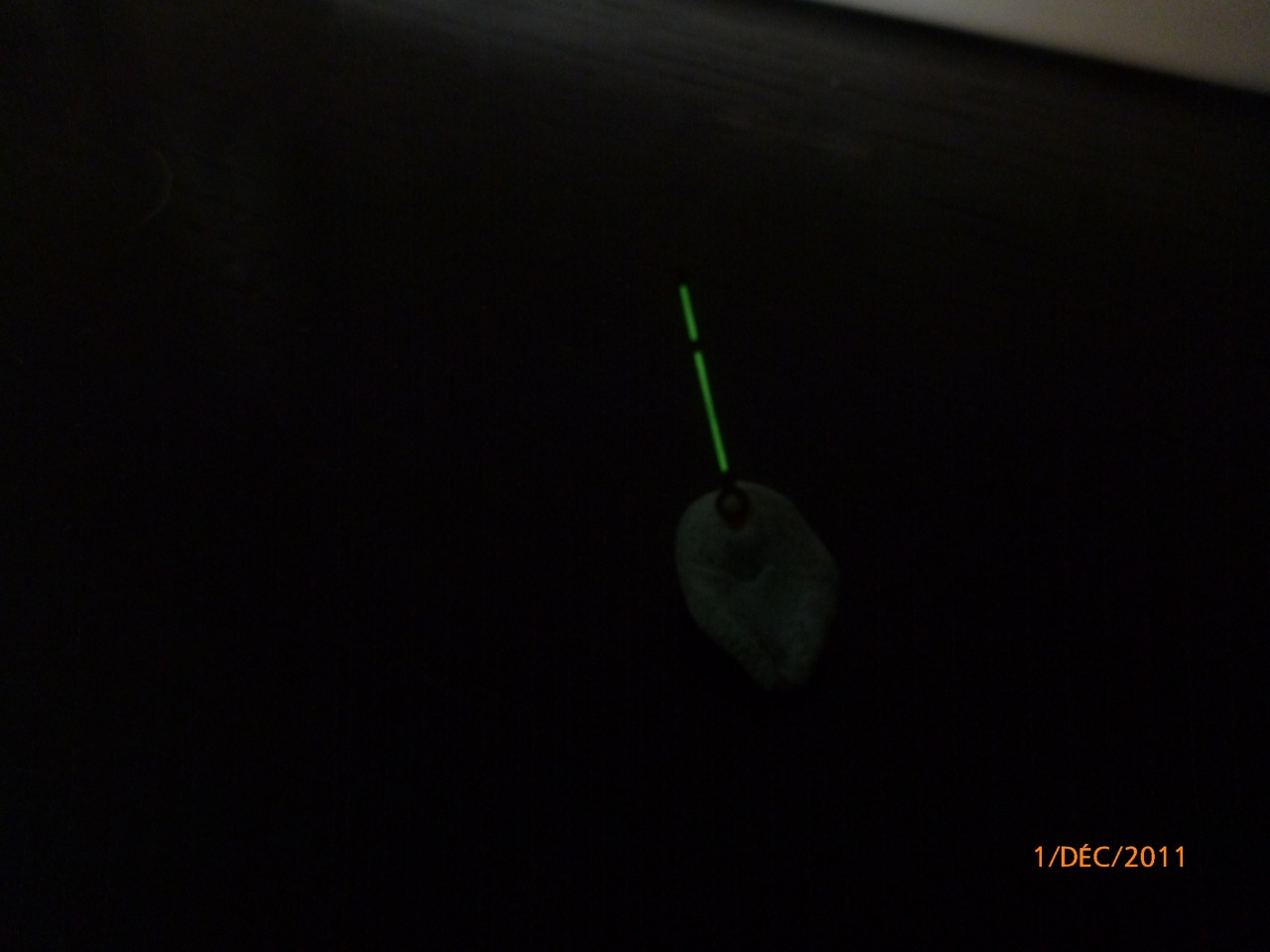

Pour patienter j'ai commencer à relumer les aiguilles :
