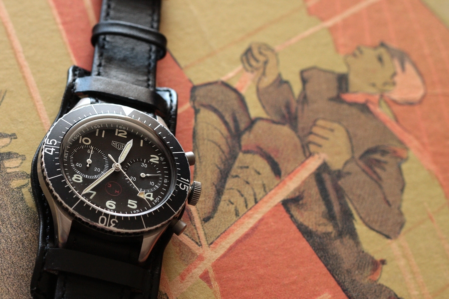

C'est un très joli (à mon goût) Bi-compax, avec petite seconde à 9 heures, et totaliseur des minutes (30 maxi) à 3 heures.
Cadran avec Logo 3H écrit en petite police, et "T" au dessus du 6.

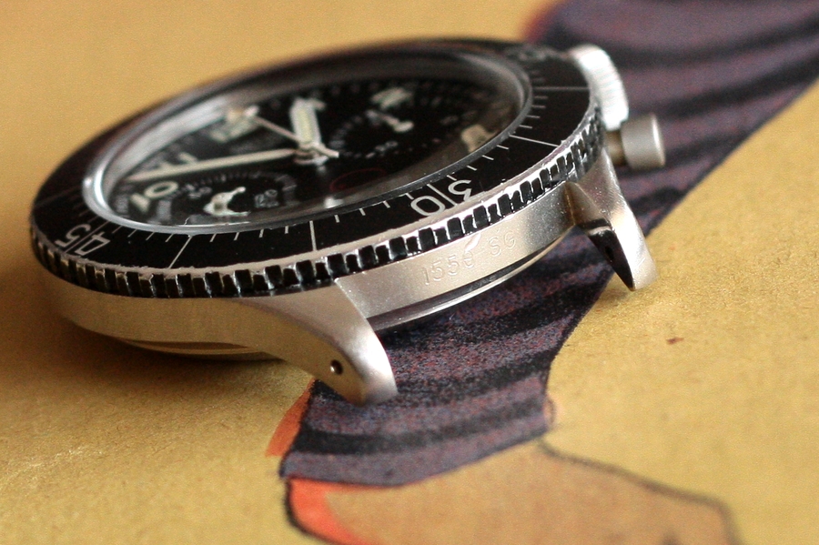

La référence du modèle : 1550 SG gravé dans l'entrecorne à 6 heures :

La lunette est, disons poliment patinée (pour ne pas dire usée), mais agréablement délavée, et ce qui paraît grossier en photo,
l'est beaucoup moins en vrai du fait de l'échelle. (j'en ai toutefois une seconde en alu également,
tirant plus sur le noir et en meilleur état) mais c'est celle-ci que j'aime ...
La patine de la seconde du chrono est plus foncée (je ne me lancerai pas d'improbables explications)
c'est sur elle en tout cas je pense, que le tritium lâchera en premier ...
Le fonctionnement est tout à fait satisfaisant (en ce qui me concerne) retarde de 4s/jour de façon très très régulière,
le fonctionnement du chrono / flyback est parfait ainsi que de la remise à zéro des aiguilles.
