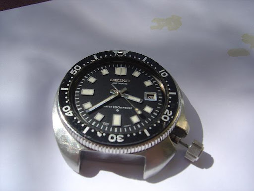

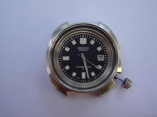

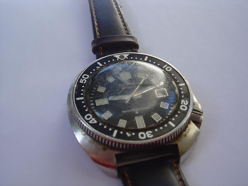

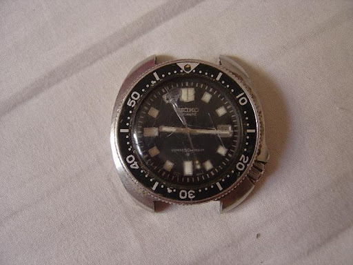

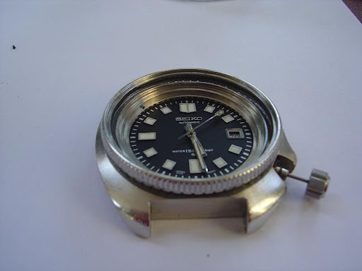

J'ai reçu la montre ce matin. Elle est dans un meilleur état que prévu!
Le cadran et les aiguilles sont dans un bon état, mais la nuit ça brille plus... pas grave je préfère la laisser le plus d'origine possible.
Au programme
Démontage nettoyage/polissage.

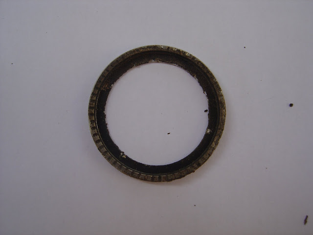

Changement bezel insert et verre qui est cassé.
Par contre la couronne tourne et ne se bloque plus. Que faire?
Je vous ferai part de mes soucis au fur et à mesure...
Pour le polissage j'ai reçu les pâtes adaptées de chez atlantime après des super conseils par mail de cette même société (j'en profite pour mettre en avant son sérieux et sa disponibilité!!!)
Place aux photos de la montre à son arrivée chez moi
C'est parti!

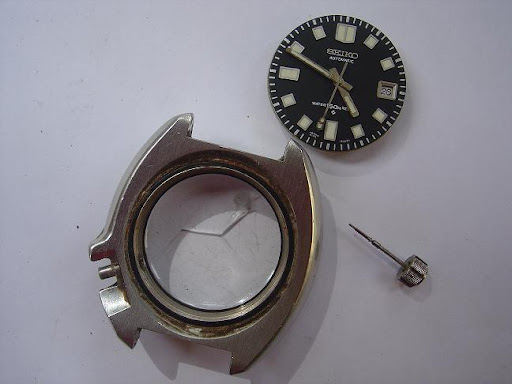

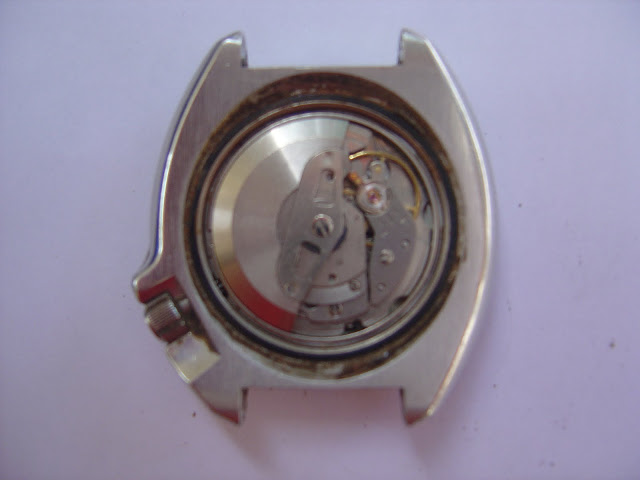

Le mouvement est très propre et fonctionne à priori très bien
Grâce au "dateur seiko" http://www.csce.uark.edu/~jgauch/tools/seiko.html
Watch movement number: 6105
Watch serial number: 584018
Production date: Aug, 1975
Elle a donc 35 ans!

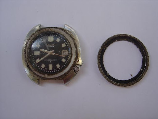

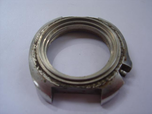

Les aiguilles sont sales comment les nettoyer sans les abimer?

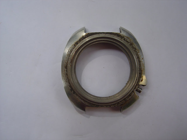

Donc premier dégraissage à la brosse à dents et au produit vaisselle.
Bon début, je suis satisfait!

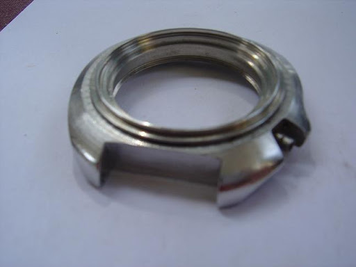

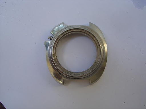

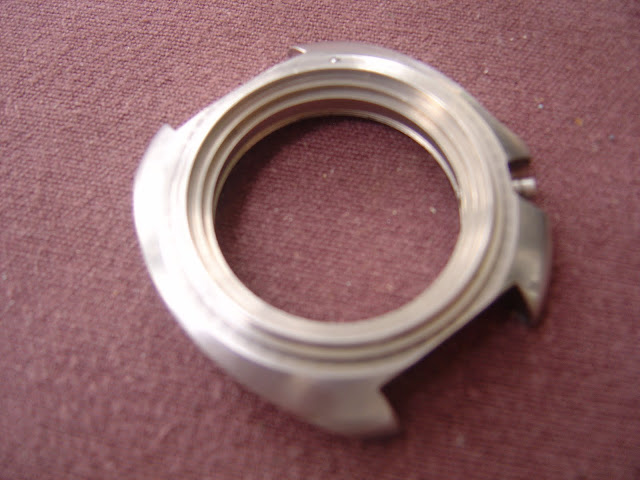

1ier coup de polissage, coup d'essai!

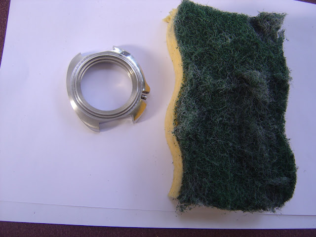

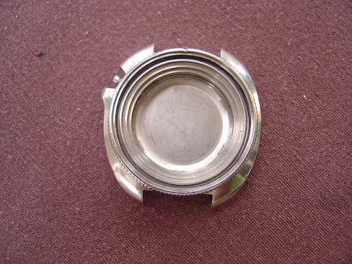

Avec une éponge à laver la vaisselle (scotch brite), j'ai brossé la moitié du boîtier pour se rendre compte du résultat.
La droite est brossée
Côté brossé
C'est reparti pour un coup de dremel avec du vialux de finition... à suivre...

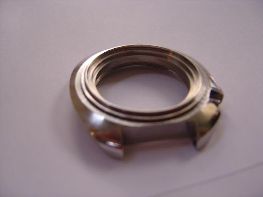

Le dremel repolit l'acier, le "brossé" s'efface... J'ai donc tout poli
plus minutieusement.
Donc voilà après la dremel... l'effet n'est pas celui que je recherche!

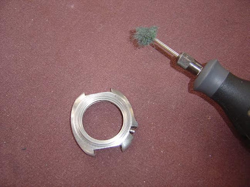

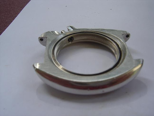

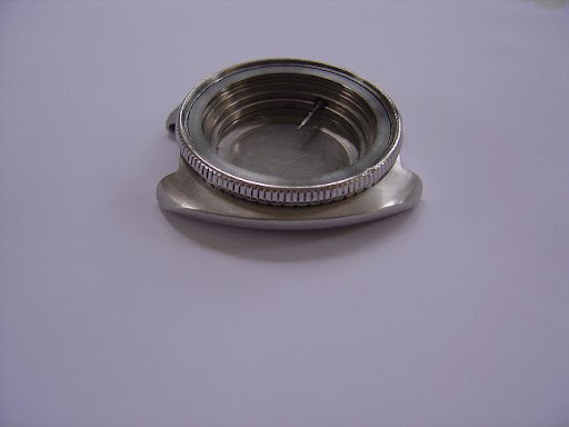

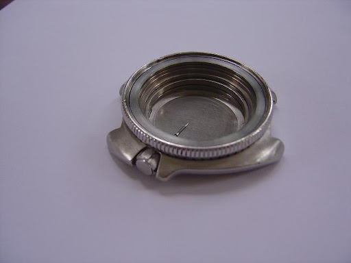

Donc montage maison : dremel avec adaptation de scotch brite à la place du disque de polissage, ne pas oublier le Vornex!
Le brossé est du plus bel effet!
La lunette est polie mais sur la photo ça ne se voit pas des masses.

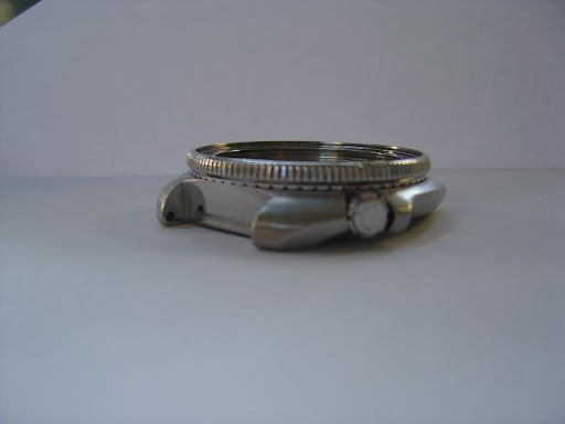

La réalité est encore mieux que les photos

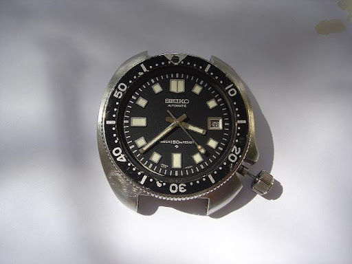

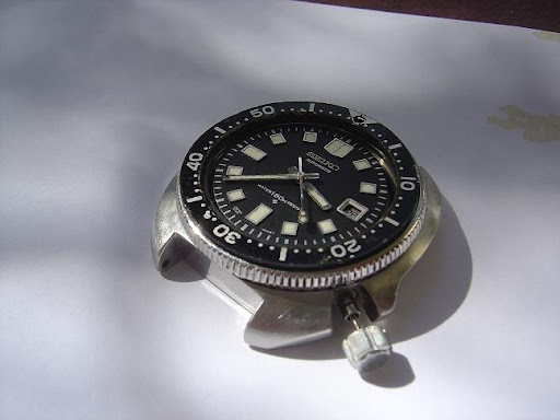

Remontage à blanc un peu plus complet avec le mouvement dont le cadran et les aiguilles vont être restaurés et l'insert qui doit être changé par de l'aftermarket:

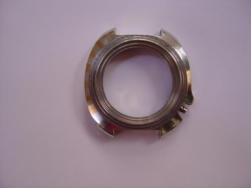

J'ai tout redémonté, poli ou brossé suivant les endroits...
Pour résumer:
Boitier brossé
Couronne polie
Lunette polie
Entrecornes polies
"Couvercle derrière" poli
C'est vrai que mon appareil photo n'est pas un monstre... on ne voit pas bien, le résultat est au delà de ce que je pensais obtenir

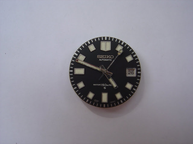

Par contre j'ai aujourd'hui besoin de vos avis et conseils.
Les aiguilles sont en restau chez mon horloger donc no souci. Par contre il ne tient pas à restaurer la matière lumineuse sur le cadran car il dit que le résultat ne sera pas génial.
Donc dilemne:
Je garde le cadran d'origine un peu "pâlichon" ou je prends un aftermarket?
C'est parti!
Côté brossé
Pour résumer:
Boitier brossé
Couronne polie
Lunette polie
Entrecornes polies
Pour la suite des opérations je vais commander un insert, des joints pour l'étanchéité et un verre.

Pour le cadran, si ton horloger ne veut pas le toucher, ne change rien, il est bien comme ça.
Et le mieux est l'ennemi du bien...

Oui t'as sans doute raison pour le cadran!
Je voulais me lancer dans l'opération mais niveau matériel... c'est du lourd!...
Sinon de l'aftermarket mais bon... everestwatchworks refait des cadrans mais c'est hors de prix!
Donc je pense le garder tel quel

Y'a pas photo, tu gardes celui d'origine ou sinon
IL est super propre (d'ailleurs les aiguilles semblaient bien aussi, j'ai pas compris le besoin de les reprendre) c'est assez rare pour ne pas dénaturer ta belle montre avec de l'aftermarket.

Les aiguilles étaient piquées sur leur partie polie, mon horloger va y remédier (j'espère...). Sinon pour le cadran je vais peut être me lancer dans la restau du superluminova on va voir, en tt cas PAS D'AFTERMARKET
