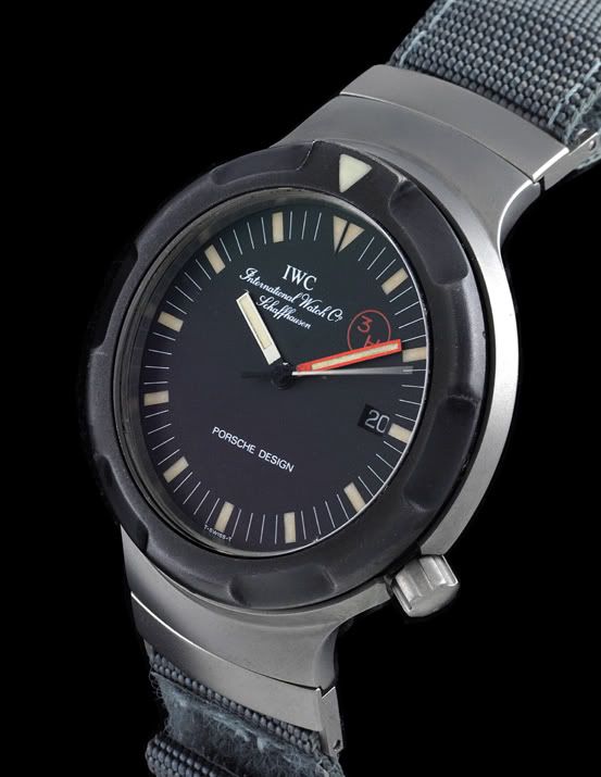

voici donc cette montre tres rare et produite en quelques dixaines d'exemplaires , l'aboutissement de la montre militaire mécanique : l'Ocean 2000 3519
peu de chose la différencie au premier coup d'oeil de sa version civile pourtant, elle contient quelques astuces technologiques étonnantes

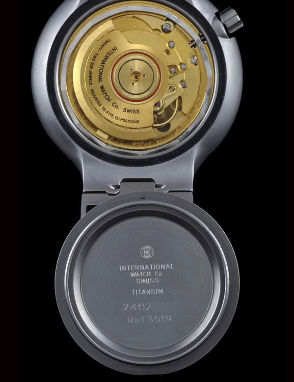

le mouvement sur base ETA 2892 (et désigné IWC Cal. 3755 Amag) est modifié avec le remplacement de tous les alliages magnétiques par des matériaux amagnétiques : le spiral est en béryllium, les billes du roulement a bille de la masselotte de rotor en saphir et toute la visserie est spécifique

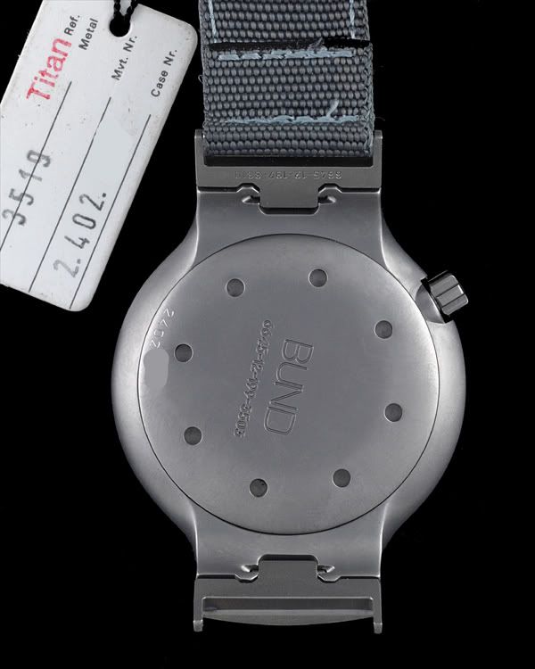

le boitier de la montre est en titane, et un bracelet specifique en toile et velcro fut développé pour cette montre
nous pouvons remarquer le profil particulièrement fin de l'Ocean 2000

Une question que je me suis déjà posée : l'inscription Porsche Design (visible sur d'autres montres d'ailleurs) correspond à quoi exactement ? un bureau de design ?

L'atelier de design Porsche Design est indépendant de la marque de voiture mais fait partie de la famille (fondé par
Ferdinand Alexander Porsche, le petite fils de qui vous savez), il a quand même été le designer du mythe, j'ai nommé la 911.

le bureau de design qui a dessiné la montre et qui etait en collaboration avec IWC a l'époque
